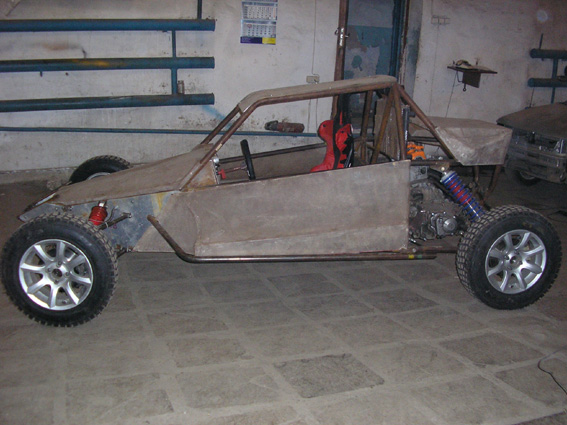

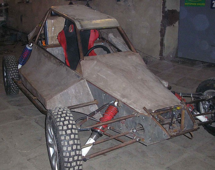

После сборки
Вид спереди

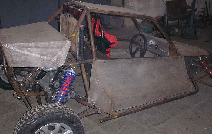

Вид сбоку

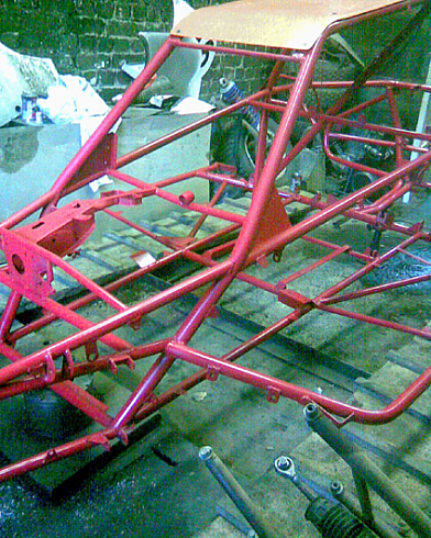

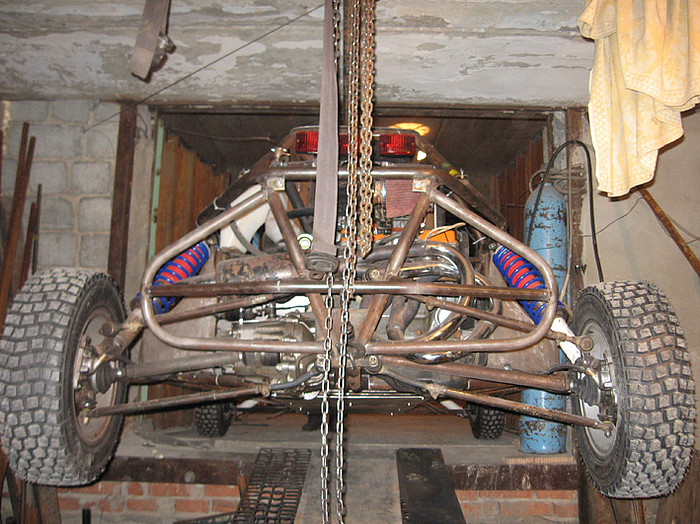

Вид сзадиРама - вид спереди

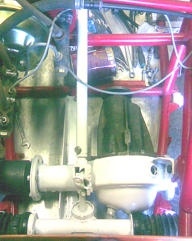

Передний мост

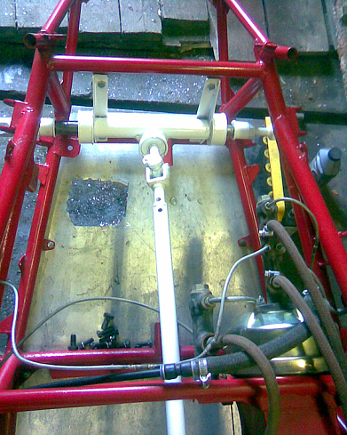

Рулевое
Передний привод и рулевое

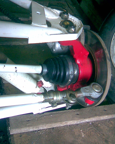

Поворотный кулак

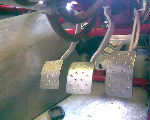

Чиста спАртивые пИдали :)

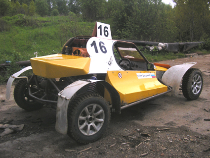

Готов к соревнованиям!
Скорее бы на трассу!

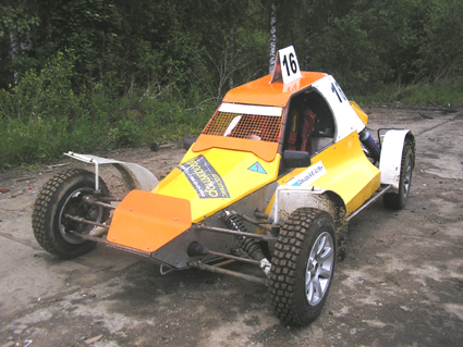

На трассе
