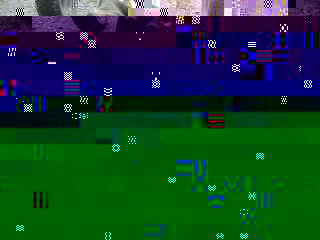

Наконец то стало появляться свободное время..Что привело к данному результату см ниже. Вроде продвижение небольшое но я и этому рад.
на зад.подвеску осталось приладить шатуны и верхнее крепление стойки.

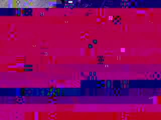

Строим переднюю подвеску!!!
Раз рычач
Раз рычач
Два рычаг
Два рычаг

Застрял на работе на недельку ,подхожу к своему творению ,а тот уже ржой покрываться начал(так как стоит во дворе под брезентом)....Ай-яй-яй срочно покрасить!!!!!

мне кажется такой маятник скрутит винтом и согнет в районе крепления амортизатора, слишком тонкий,типа такого думаю будет надежнее, и крепление амортизатора ближе к задней оси как на картинке

Об усиление я пока в раздумьях.... Но немного подработал переднюю подвеску.
Кондуктор версия 1.0

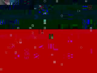

Заварил верхние рычаги. Симметричность почти 100%.
Рычаг 2 шт.
Рычаг 2 шт.

Вставил саленблоки(2108). Чуток примерил вроде гуд!!!

что то все на соплях как то
афтор! посмотри схемы нормальных АТВ!
что за наконечники с рулевых тяг , вместо шаровых опор с нормальными мощными рычагами?
ты представляешь как ЭТО будет играть на разгоне торможении?
их же оторвет через 100 м изза усталостных трещин в металле
далее маятник
нельзя что ли сделать просторанственную конструкцию ?
как будто для 50кубов делаешь раму , а не для 350 :fool:

Что на "соплях" это да!
Схемы нормальные я смотрел!
Рычаги И Наконечники Вполне работоспособны (сам посмотри схемы нормальных АТВ) Кастор примерно 12град.
При торможении будет всё чудесно работать!
На счет отрыва через 1000м Могу поспорить что не оторвет(легче конструкция =меньше силы инерции...если что)
Маятник нормальный так как еще не готов полностью
Пространственная конструкция еще впереди
И делаю я не под350кубов, а под 346.
Ну спорить и упираться в своей правоте я не намерен.Сам то что строишь? или тока кнопки нажимать могём
