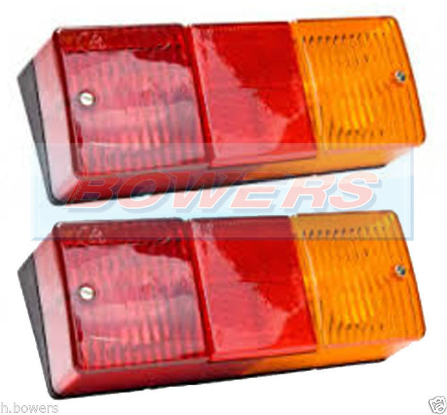

Не выдержил. Купил задний фонарь трактора МТЗ.
