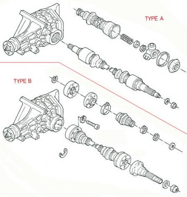

Здравствуйте. Решил написать сюда, смотрю тема заброшена. Тоже мечтаю собрать лотус. С независимой задней подвеской. Такой вопрос есть редуктора форд скорпио тип а и тип б. Склоняюсь на тип б, можно поставить шрусы от москвича 2141. Что скажете? Или лучше тип а?
Re: Lotus Seven из ГАЗ-31105
а от 41 сейчас найдешь привода? по сути то большой разницы нет что а что в работают одинакова

Погуглил. Есть привода и на москвич и на скорпио (сиерра). Думаю надо искать узкий тип А. Надо еще с передаточным числом определиться. Должно быть в пределах 3,6-3,9.
