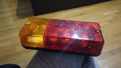

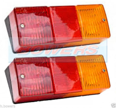

Не выдержил. Купил задний фонарь трактора МТЗ.
задний фонарь lotus seven
