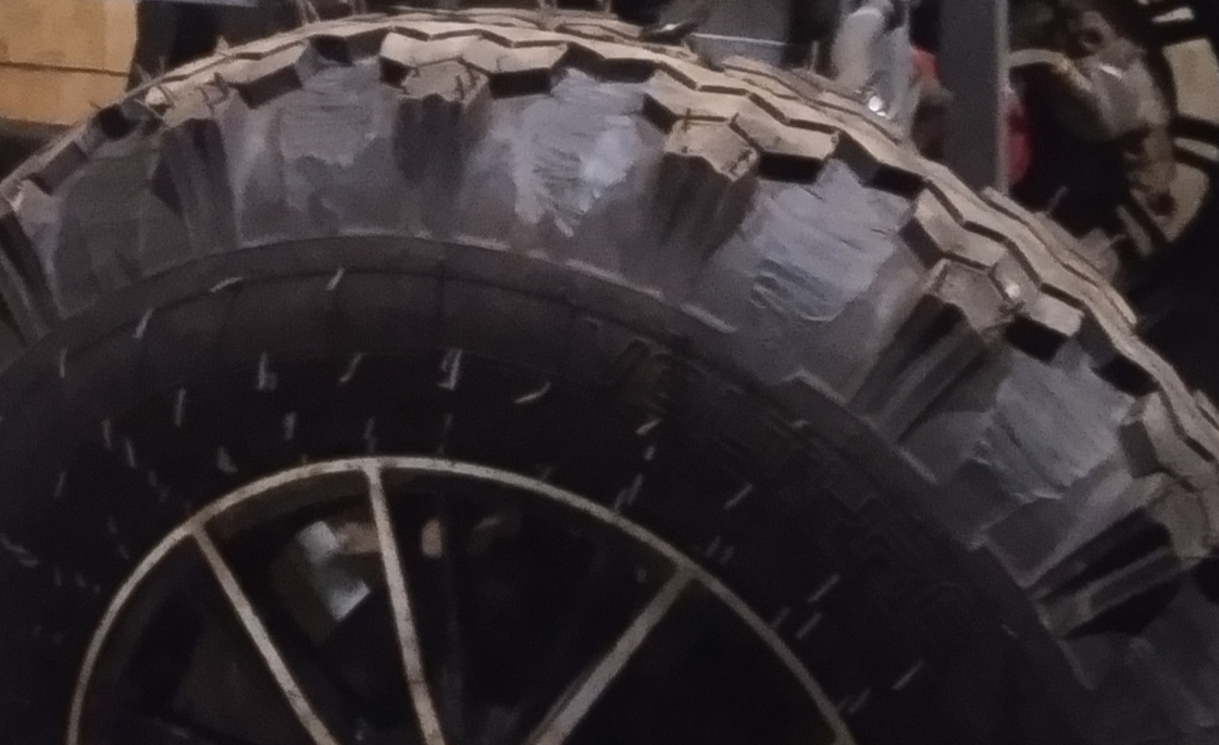

Квадр на моторе 2108 будет достаточно тяжелым, мощности хватит с избытком. Я бы посмотрел в сторону ободрышей от Урала, например ОИ-25 или КФ-97. Диски в этом случае можно брать литье R18, от тех же тоет. Не полные комплекты отдают по цене металла.
Протектор заставит любую квадрорезину удавиться от зависти, колеи практически любые, цена сравнима с б/у квадрорезиной.

Как вариант можно выбрать из продукции Кама. Та на 14 диски модно выбрать. Я себе недавно купил 4 штуки.

Посмотри в сторону дисков 15r и покрых от Уаза. Чуть проредить протектор и агонь.
