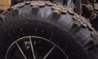

Привет. Тебе надо не с размером определяться. А с резиной, которая будет стоять исходя из твоего бюджета. Горилла есть 14 размера и она будет грести во много раз лучше чем off road от кордианта всеми любимая для нив. Тем более сам пишеш, что " глубокая" колея. Но горилла дорого , неудобно из за редкого шага ёлочки и стирается быстро.
А если бюджет ограничен, то 16 и тракторные для мотоблоков и лёгких тракторов- " ёлочка" .
Если уж совсем бюджет маленький, то 15 и 16 и автомобильная любая грязевая. Но по сравнению с " ёлками" она никуда не едет в грязи.

Квадр на моторе 2108 будет достаточно тяжелым, мощности хватит с избытком. Я бы посмотрел в сторону ободрышей от Урала, например ОИ-25 или КФ-97. Диски в этом случае можно брать литье R18, от тех же тоет. Не полные комплекты отдают по цене металла.
Протектор заставит любую квадрорезину удавиться от зависти, колеи практически любые, цена сравнима с б/у квадрорезиной.

Как вариант можно выбрать из продукции Кама. Та на 14 диски модно выбрать. Я себе недавно купил 4 штуки.

Посмотри в сторону дисков 15r и покрых от Уаза. Чуть проредить протектор и агонь.
