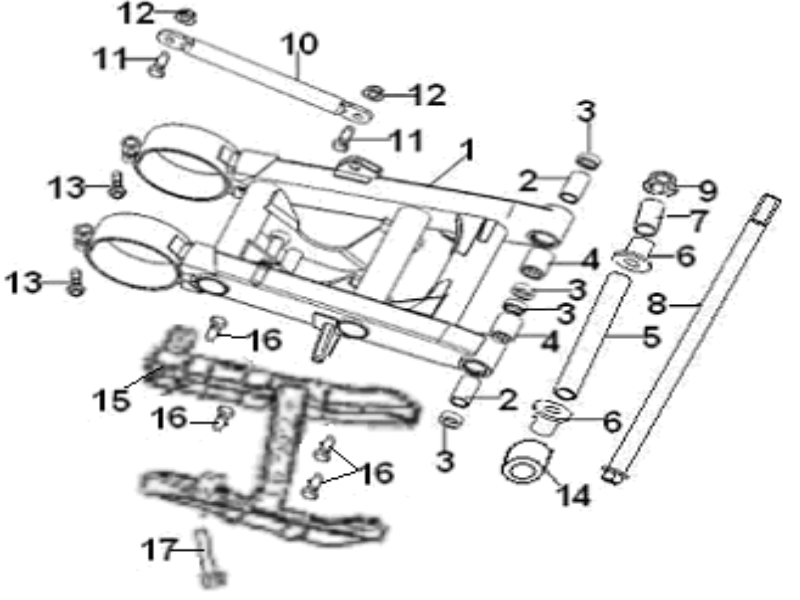

там зади незовисемую подвеску надобыло делатъ.я даже советую переделотъ пака непозно ато сломается задний маятник 100%.я сам уже на ети грабли пару раз наступил
						Re: UTV 250
Задний маятник заводской, массу вроде не сильно набрал. Хочу уже выехать, а там проблемы будем решать по мере поступления.
