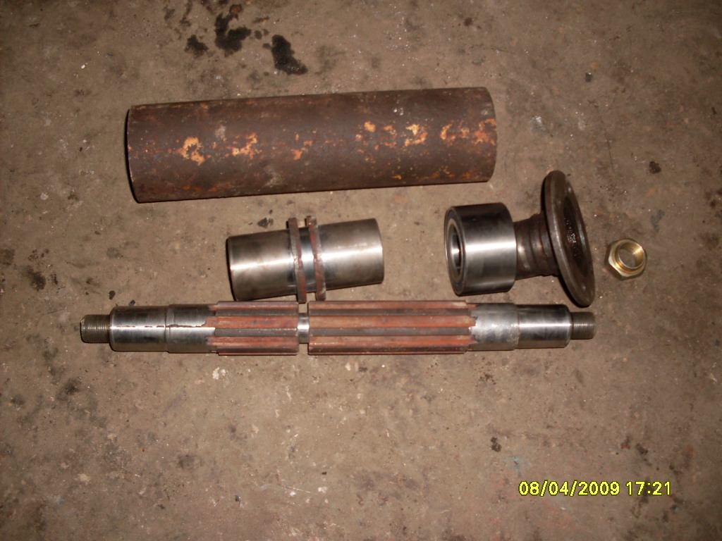

что за муфта? самодельная можно поподробнее
Тимур62
Сообщения: 296
Зарегистрирован: Ср май 26, 2010 11:53 pm
Re: Мой мопед из оки (Рязань)
Сообщение Тимур62 »
Муфта самодельная, там всё просто труба в ней две шлицевые части от карданов, та часть куда эта шлицевая вставляется с проточкой под вилку включения, вилка включения типа буквы "-С" там где "-" в неё ввернут болт М6 за него на включение тянет пружина, а на отключение тросик. Который выходит через быстросъём от пластикового шлага (голубой кружок)
Пара 206 подшипников, несколько стопорных колец, шлицевая от око шруса, и часть 08 шруса
что-то типа этого только поменьше, этот я делал под более серьёзную технику (на фото ещё не проточены шлицы под флянец кардана от уаза)
Да не это ещё нормально по размерам я шлицевую от т 25 брал и точил под 207 подшипы всё влезло так что вот. У тебя в самый раз!
