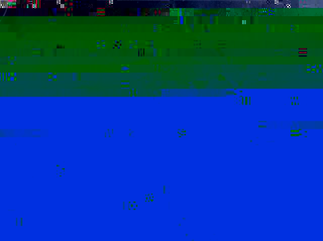

всем привет ! я в этом деле новечок если что то не сильно запинывайте.я в первые делаю квадроцикл и многого могу не понимать .нашел вот такую фотку сделал себе такую же как пробный вариант у меня возникли вопросы на сколька надежна такая конструкция? и она что то не проваривается с восьмерочной ступицей. Хотя оси пальцев находятся в одной линии при повороте пальцы идут на разрыв что в ней не так сделал подскажите пожл. :?:

через любые две точки в пространстве можно провести прямую(геометрия 7кл) чем пытаешся варить??? вообще варится исключительно хорошо.

как вы определили что пальцы идут на разрыв?рычаги уже собраны?может геометрия подвески неправильная?

на этом фото видно что при повороте на право ступица наклонилась в лево и пальцы находятся в таком положении мне каца это не так должно быть .И на этом же фото рычаги находятся на максимальной высоте можно сказать сто почти горизонтально разве ен должны они быть чуть выше ?на верхнем пальце достигнут максимум

скажите на фото 111 если я правильно понял то ось верхнего пальца должна быть паралельной к нижней ?а в моем случии скажите что не верно что не так?

по идее они должны находиться на одной прямой "оси пальцев "

получается что вехний наконечник нужно задрать выше а нижний тоже подогнуть ? :kez_11:
у сергея 645 на этом фото вроде тоже так же или это просто визуально так ? похоже я не один на те же грабли наступал :xsunx_01: .все дело стоит из за переда мозг уже трескается :kez_11:
Сообщения: 824
Re: строю квадроцикл с движкой от ока
Ход амортиз. какой? Вывесь ступицу приставь амортик без пружины и поднимай ступицу до конца хода амортика.Может и паришся зря... Свариваются отлично, без пор и шов ровный.

ето всъо потому что шаровые нъе одинаковыке стойат и роботайут они по разному.у менъа тоже самое на квадре вроди проблъем йешо нъебыло.йесли дъелотъ по правелъному то обе шаровые корпусом должны крепитса или к ступице или к рычагу. вот как на фотке обе шаровые крепатса к рычагам Изображение

Я сегодня сфотографирую а завтра выложу фотки самый нижний ход средний и верхний рычага .просто не знаю еще как нужно выстовить амортизатор .Аморт от оки задний купил так как читал что самый оптимальный.

Да точно нормально варится видимо электроды старые были друган пачку новых подогнал так то хорошо идет

на фото 02 рычаг на самой нижней точке на 01 высокая точка это нормально или нет?
