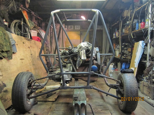

Собственно все строят строят, ну я тоже с осени строю, неспешно, один день в неделю. Готова рама основном, рулевое и передняя подвеска. Сегодня загнал жопом в гараж чтоб собирать подвеску и движок.
Внешний вид срисован с автралийской двухместки ST-2.

Ого =) шикарно, вопрос нельзяли по подробней заднюю подвеску?)
И для чего уши на нижних передних рычагах?
Какие спереди амморты+пружины? ( важный для меня вопрос я с этим сейчас заморачиваюсь)

Martoos писал(а):Ого =) шикарно, вопрос нельзяли по подробней заднюю подвеску?)
ООО :lol: кое -как разобрался, это 3х рычажка, со специальным, временным, пружиняще-амортизирующим приспособлением приспособлением - НАНОлом!!!
А так все супер.
Re: ST-2 двухместная из 2109
Спереди - задние аморты от 09 с обрезанными пружинами. А уши на картинке для амортов, просто не совмещены.
Сзади трехрычажка обычная, а ломовая подвеска - жестковата получилась, надо менять :wink:

Рост у тебя немаленький, но всё же терзают смутные сомнения, не высоковата ли крыша?

а задняя часть не слабовата на движение вверх-вниз и в право-лево????
Сзади нет еще дуг вокруг мотора, да и раскосы еще появятся, так что жесткости думаю хватит. А насчет высоты - во первых ракурс не удачный - смотрится узковато, во вторых высота на колесах будет примерно 1,5-1,65 м.
На второй день нового года воткнул движок. До конца выходных надо еще заднюю подвеску собрать.
Какие пружины назад ставить, в наличии перед 09, зад 09 и перед классика. Стойки и корпуса будут переделанные передние 09.
На просвет не обращайте внимания, такой большой потому что на канистре она хорошо стоит :wink:

если вертикально ставить задние от восьмерки то норм)
примерно как у меня... ну или передние под наклоном как у спринта выстонавливаемого....
ps:подскажи пожалуста базу, от оси - до оси
