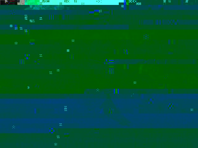

всем привет! постройка barneo не заглохла, всё в процессе!искал полуавтомат.наконец-то купил и теперь дела пойдут быстрее. делаю печку в гараже, уж очень холодно ковыряться в мороз. на данный момент установил двигатель и амортизаторы (взял передние амортизаторы кабины от китайского грузовика HOWO ).плюс их в том, что они регулируемые(можно будет менять жесткость подвески). думаю жестковато будет в отличии от родных оковских, но зато устойчиво на дороге.
						Re: trike-barneo
вот, что получилось:
Re: trike-barneo
что касается опыта постройки трайка, то таков отсутствует. всё делается методом проб и ошибок. был опыт постройки аэросаней, трехколесного урала с кузовом, да так всякой мелочи. если у кого-то есть советы, то буду очень благодарен.
