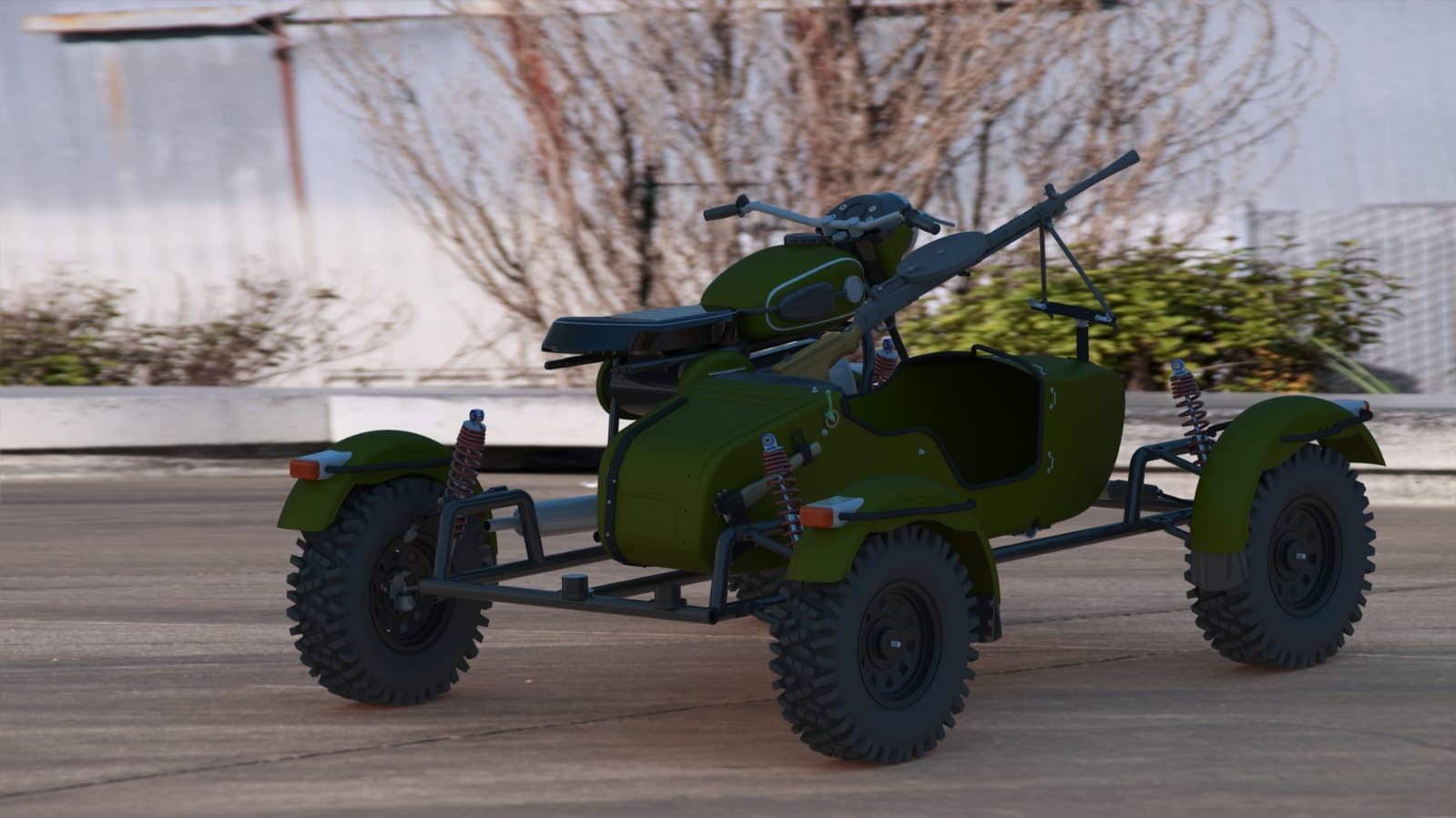

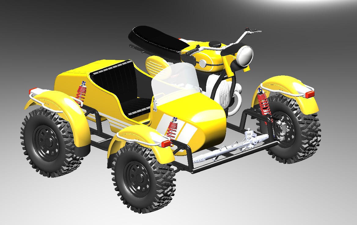

Добрый день, уважаемые Коллеги!
Решался таки выставить на всеобщее обозрение свою идею - асимметричный квадроцикл.
Рисунки, правда, не доделаны, но общая концепция проглядывает. Хотелось бы услышать Ваше мнение.
На конструктив не смотрите, человек рисовал как мог, важна оценка концепции.

И тут меня осенило - на незаконченных рисунках не нарисован привод задних колёс и Вы видите странный мотоцикл с коляской на четырёх колёсах! Это несколько не так! Задние колёса - ведущие, так же ничто не мешает использовать полный привод. Передние, как и задние колёса расположены на одной оси. Передние колёса - поворотные. То, что на рисунках нарисован "Урал" - так это от того, что нарисовать, вернее найти в 3-д каталоге, что то похожее на мою идею не удалось.Сможете вместо мотоцикла слева от коляски представить квадр без правых крыльев? Я могу, но нарисовать - увы, нет.

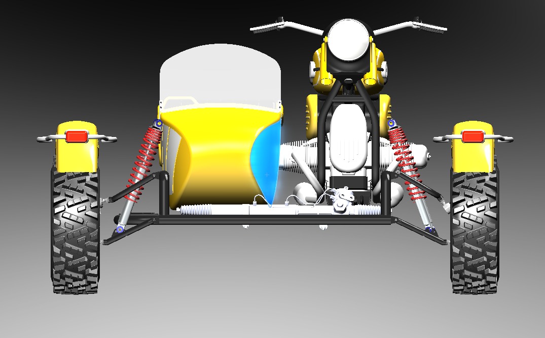

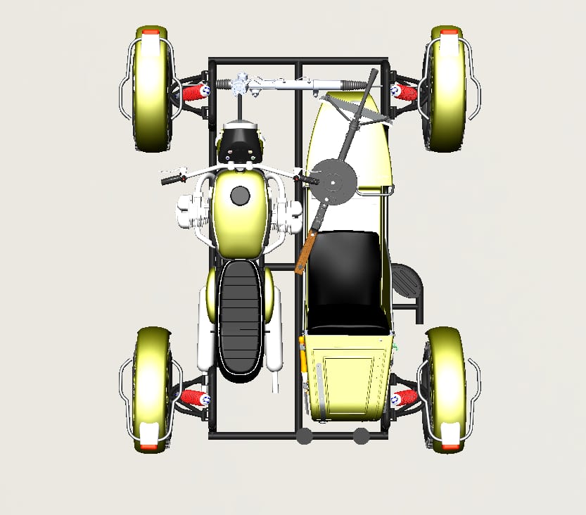

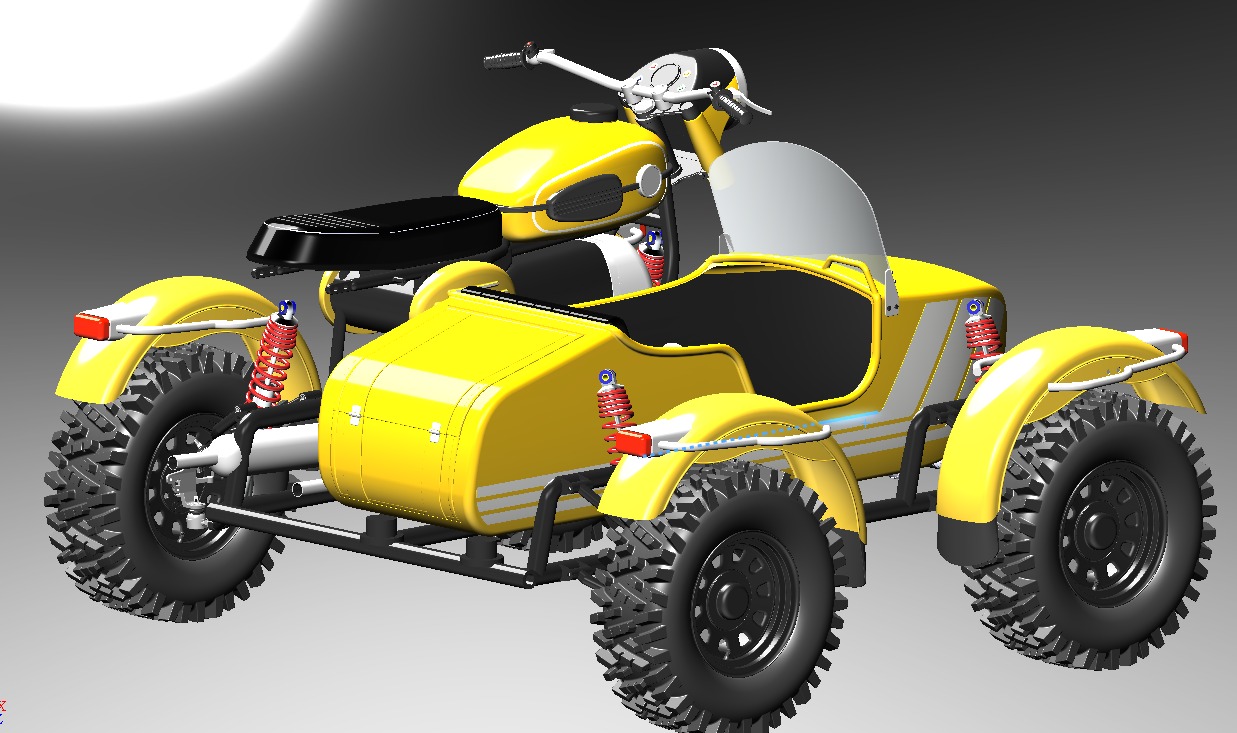

Ещё пару рисунков. Задний мост ещё не нарисован.
