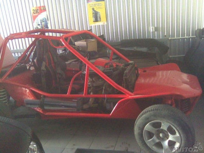

Всем добра.. Начал строить авто подобное изображенному на фото ниже. Строю больше для подрифтить, но так как не исключены покатушки по просëлочным грунтовкам, то возник вопрос как будет себя вести стандартные передняя и задняя подвески Классики на авто с весом в 2 раза меньше "оригинала" на грунтах (на асфальте мне на увеличенную жесткость ПОФИГ) .. Геометрия креплений подвески по ВАЗовским чертежам, никакой отсебятины, двигло смещено к центру на 60-65см..
