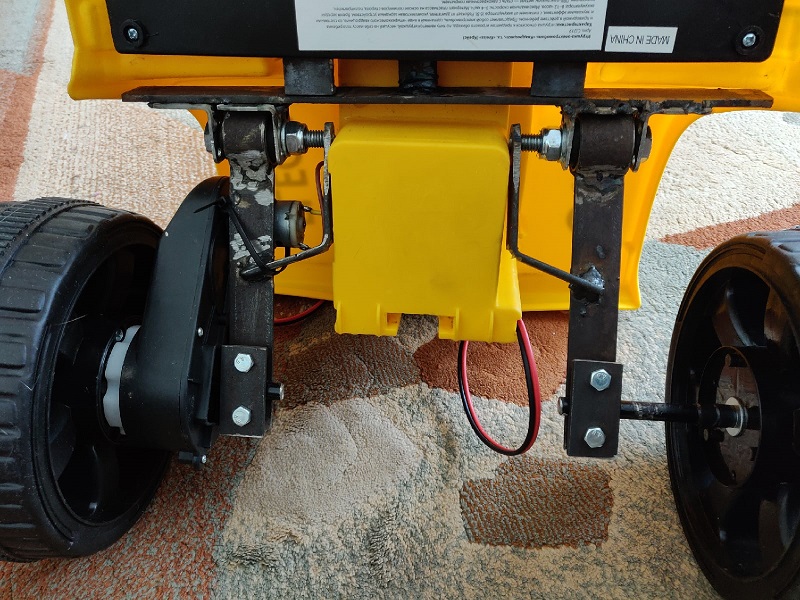

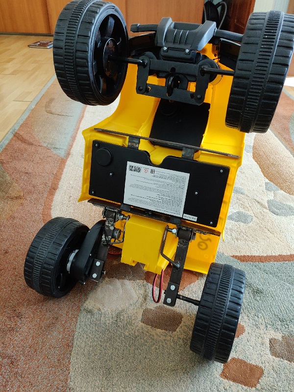

Тренируюсь на кошках. Сделал заднюю подвеску на китайских редукторах. Упругий элемент, маленький сайлентблок. Ребенку хватает. Возможно еще поставлю стойки из мебельного амортизатора. На левую сторону встанет такой же редуктор, где то едет из китая пара новеньких.
Вопрос, чего сделать впереди? Городить двухрычажную не очень хочется, тяжелая и делать муторно. Макферсон, перебор. Чего бы попроще и опять же полностью независимое.

Как вариант однорычажка. При небольших ходах подвески не так и страшно выглядит :)
А по поводу упругих элементов - ставь с запасом, мой мелкий на своем электроквадре квадре катает детвору сколько поместится на сиденье + виснут на всем на что можно забраться. Поначалу менял мебельные аморты - выламывало, сейчас переделал крепления, так подвеска садится на отбойники и ничего, даже меня 100 кг держит, еще и ехать можно :)

Bookvoed писал(а): ↑Вт мар 10, 2020 3:35 pm Как вариант однорычажка. При небольших ходах подвески не так и страшно выглядит :)
У меня ходы задних рычагов примерно 8 см! :)
А пилот пока 10 кг весит. :grin: Будет больше, будет и машина соотвествующая.
