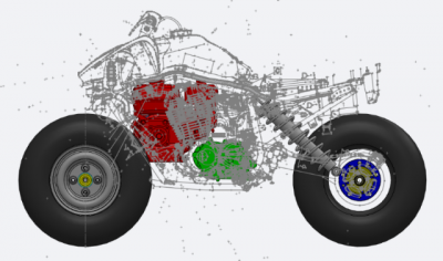

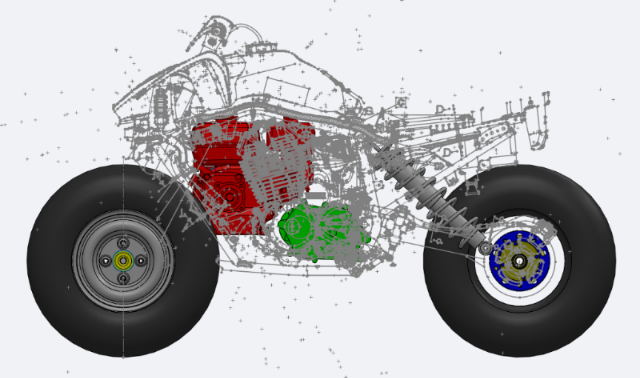

Хотел бы выложить на всеобщее обозрение свой пока что проект. Квадрик строю для сына.
На данный момент имею двигатель 6.5 л.с. (китайаналог GX200), редуктор муравья, колеса от Тулы. По габаритам - близко к Yamaha Raptor 250. Колесная база 1100 Максимальная ширина 1000мм (чтобы можно было закинуть его закинуть в уазик, если будет совсем тесно - увеличу).
Сейчас хочу приблизительно прикинуть все в Solidworks, чтобы понимать какие комплектующие покупать. Также хочу сделать максимально легкую конструкцию, для чего попробую использовать дополнения к Solidworks: Motion и Simulation. Сама постройка планируется зимой, сейчас компоновка и поиск комплектующих.
Рама: Из профильной трубы. Максимально легкая.
Ходовая:

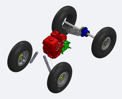

Нерезрезная ось. Или от карта, если не смогу найти дешевые комплектующие, то ступица от уаза приваривается к рычагу. Внутрь цапфы труба 1'' в нее обрезки полуосей ваз и на них ступицы переднеприводных ваз. В подвеске раптора используется пружина с жесткостью 5.5кг/мм Если использовать пружины классики ВАЗ и подвигать точки крепления, то можно добиться похожой жесткости, приведенной к колесу.
Спереди А-образная на кулаке от классики. Кулак Амортирзаторы и пружины хотел Оки, врисовал и офигел от габаритов. Сейчас прикинул от японских мопедов. Кто-нибудь знает их жесткость? У раптора 2.34кг/мм
Колеса от мотоцикла Тулы.
Тормоза только на заднюю ось, поскольку в передние колеса тормозные механизмы ну никак не влезут.
Трансмиссия: Пока что на движке 6.5 л.с. центробежное сцепление с Aliexpress, но меня терзают смутные сомнения в его работоспособности. На сцеплении звезда под велоцепь z=10. В редукторе от муравья заварить дифф и с одной из полуосей цепной привод на заднюю ось.
На данный момент из мануалов по ремонту Yamaha Raptor вытащил проекции рамы в AutoCad, отмасштабировал и скинул в Solid.

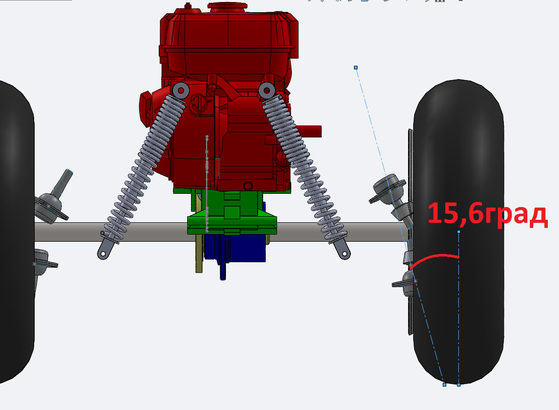

Расставил колеса, движок, редуктор. Передние кулаки подвел максимально близко к колесу, чтобы уменьшить плечо обкатки. По форуму читал, что много кто жалуется, что очень сильно бьет в руль. Поэтому хотел бы уменьшить плечо в идеале до 0. Для этого надо пилить и переваривать верхнее ухо кулака. Плечо получилось 25мм, думаю ОК.

Была тема, детский квадрик, поискал не могу найти, года три-четыре назад... там решение с задней осью было простое, две полуоси от классики повёрнуты фланцами друг к другу, между ними зажат диск тормозной и звезда привода... подшипники полуосей используются по своему назначению, шлицевая часть отрезана на полуосях, они укорочены в нужный размер и на них установлены/приверены ступицы. По моему хорошее решение, а главное простое. Квадрик тоже был маленьких, в багажник влезет.
Найду, приложу ссылку.
Re: Квадрик 4х2 6,5 л.с.
А как к ним крепились ступтцы?
Изначально у меня был такой вариант, укоротить полуось от классики и приварить к нему шлицевую часть. Но я чего-то сомневаюсь в прочности. Полуось из 40 стали. Она не варится вменяемо, а чтобы после прыжка или колдобины отвалилось колесо мне не хотелось бы.
посмотри в моих темах. может чего интересного увидешь. я сыну тоже квадрик делал.https://www.youtube.com/watch?v=gzbmEdWM02s  ВОТ ТУТ ГЛЯНЬ ПРО ЗАДНИЙ МОСТ . КАЧЕСТВО ВИДОСА ГОВНО , НО УЖ КАК ЕСТЬ.
Идея классная, но столько токарки.. посмотрел видео, а сколько лошадей хондовский движок и какое передаточное отношение?
Мотор 40 коней, передаточное отношение- 1,31.Вот тут можно глянуть , viewtopic.php?f=25&t=11860
Интересно. А спереди у тебя кулак от классики и пластина с осью ТУЛЫ?
А не загибает ось? В мотоцикле у нее два крепления, а здесь консоль такая..
Ось от карта сложится в миг, хоть 50мм хоть 80мм
Все правильно, кулак от классики, но верхнее крепление шаровой ,было смещено в низ на несколько сантиметров. Точно, на сколько подрезал кулак не скажу---времени уже прошло куча. А ось от Тулы не просто приварена к кулаку , тут есть нюансы. В жиговском кулаке, после занижения крепления верхней шаровой, было сточена родная ось подшипников, а потом высверленно отверстие под ось Тулы. И только после этого ось проваливалась к кулаку. Причем сварка проводилась непосредственно в центрах токарного станка, дабы добиться хоть какой то геометрии кулака.
Спасибо, а от чего шаровые? Явно не классика.
И как задние ступицы от тулы крепил к полуосям?
Шаровые, это рулевые наконечники от классики. Как крепятся ступицы -- в ступицы Тулы ,вместо подшипников выточены втулки , запрессованы и приварены к внутренней втулке . Ну и пробит шпоночный раз внутри втулки. Сейчас гляну , где-то фото были...Блин, только фотку полуоси нашел...
Спасибо, мысль я понял, по ходу от токарки не уйдешь.
А рулевые наконечники и шаровые опоры имеют один и тот же конус?
Рулевые и шаровые имеют один конус. И да, от токарки не уйти.....
