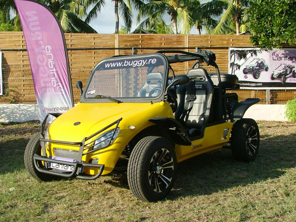

Для неспешных прогулок лучше подойдет это, т.к. одному гулять скучно

Bookvoed писал(а):Для неспешных прогулок лучше подойдет это, т.к. одному гулять скучно
Вы меня простите , но ПМСМ этот тип багги , для толстых дядек с ящиком пива (Состоявшихся мужей :biggrin: )и у меня элементарно на него не стоит ) К тому же он больше ,дороже и мене юркий , ну и в подвал его если что не затащить )
