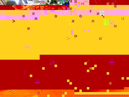

Вот такой двигатель. Кстати, в задний редуктор я уже установил самоблокирующийся диф..

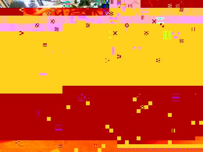

Всем привет! Строительство медленно, но продвигается. Сейчас доделываю ГУР. Дорогое удовольствие. Каждая трубочка на разборке 300, 500 р. Потом ещё переделать как мне надо, ещё столько-же. Но я думаю оно того стоит.
