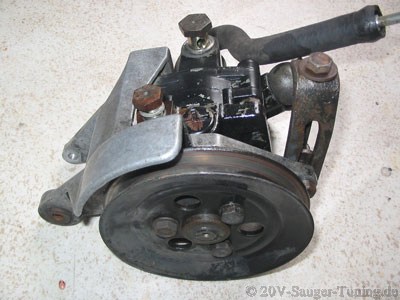

я могу конъечно ошибатса но чтобы ето дъело нормалъно заработало нужен двухсекционный насос.у менъа на авто такои йестъ. одна секция дойот усилия на рулъ а другайа на тормоза в твойом случайе на сцеплъение.
Re: ATV на базе ЗАЗ 1102 "Таврия"
по сути ето два насоса в одном корпусе. у Евгения производительности насоса должно хватать(ход цилиндра руля небольшой)andis писал(а):я могу конъечно ошибатса но чтобы ето дъело нормалъно заработало нужен двухсекционный насос.у менъа на авто такои йестъ. одна секция дойот усилия на рулъ а другайа на тормоза в твойом случайе на сцеплъение.
такой вариант будет работать если цилиндр будет как усилитель а не как исполнитель. там нужна жосткая механика(с регулировками хода вилки) + етот цилиндр и тода должно работать.

Парни спасибо за подсказки! Действительно в Т-16 последовательная схема подключения и клапан на распределителе(ни те трубки смотрел)!
У нас пока очень сложная погодная обстановка в регионе, уже второй день нет электроэнергии. Так, что испытания немного задерживаются.
Вопрос Andis, с какой модели двухвальный насос? Так на будущие)

насос от audi 90 2,3 20v.токои же может бытъ на audi 100.audi 80-coupe 2.8 v6.да и по моиму на йапонцах чтото похожайе может бытъ.
- Evgeniy Sumy
- Гипер маршал
- Сообщения: 696
- Зарегистрирован: Пн апр 11, 2011 9:04 pm
Спасибо, завтра заеду на разборку поспрашиваю, хотя ещё не проверял свой может заработает)andis писал(а):насос от audi 90 2,3 20v.токои же может бытъ на audi 100.audi 80-coupe 2.8 v6.да и по моиму на йапонцах чтото похожайе может бытъ.
