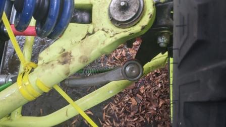

странная вещь на багете происходят. задом едешь когда с вывернутом рулём до упора гнёт тягу или наконечник. просто потихоньку на асфальте ни куда не упераясь. конец и стяжки 2109. вперёд проблем нет ни каких
Re: ищу людей для постройки багги
Судя по картинке, тяга куда то упирается. Варианты: упирается во внешние элементы подвески, не хватает хода наконечников. Ну еще вариант, что наконечники работают в разных плоскостях, и в одной из них хода не хватает, идет закусывание.

желательно фото узла в сборе.

ни что никуда не упирается. вперёд валиш на все деньги. руль в право задом сдал и тягу или наконечник гнёт
А фото с вывернутым рулем? Ведь загиб происходит именно тогда?
