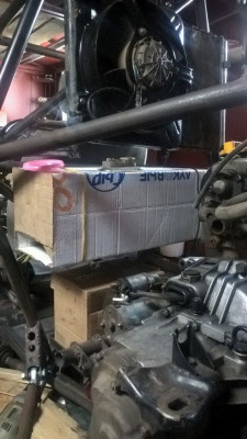

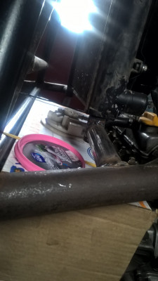

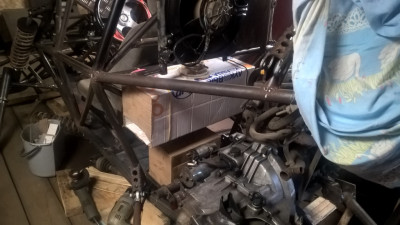

помогите советом. прикидываю топливный бак и аккум батарею. пока в натуральную величину из бумаги. пойдет ли такая схема , как на фото. снизу АБ. сверху бак. насос родной от авто, розовая крышка-это заправочная горловина  . неудобная правда... может кто другую схему посоветует. буду рад
 . неудобная правда... может кто другую схему посоветует. буду рад-
