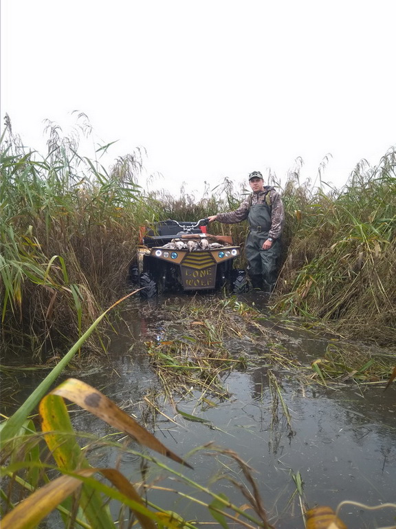

Первые серьезные замарашки. Осадочек испарился, валит на все деньги, мощности с избытком, колеса выходят за края обшивы, грязища летит почем зря, тоже дополнительное удовольствие совего рода:) Добавился кофр, первая лебедка теперь всегда с нами в кофре

Ну и первые прикладные выезды, весьма результативные. В одном из них размотаои китайскую лебедку, вылебидились с успехом среди ночи из болота... а после приезда домой нашли лопнувшим барабан лебедки, кевлар заклинил в трещине... Китайцы... Одно серьезное лебежение... :twisted:
