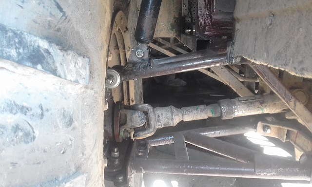

vital62 писал(а): Сб июл 20, 2019 3:13 pm Чтобы было точней,то вот первоначальная схема.Стойка задняя 08 с родной пружиной стояла в корпусе передней стойки 08.Этот гибрид шарнирно укреплен на верхнем роге кулака.Верхний рычаг играл функцию стабилизатора кулака чтобы меньше болтало,колесо не маленькое.А рвало сайленты, из за неправильного крепления верхнего рычага.Сейчас уже понемногу доходит,если стойка укреплена на конце плеча кулака( как в первом варианте), то жесткости родной пружины хватает.Если относить подальше от кулака,то уже жесткости не хватает.А есть примеры как переделывают стойку 08 ,для большей пружины,там ведь другие чашки?
На восьмерке стойка стоит вертикально и ее сайлентблоки не рассчитаны на такое искручивание,какое происходит ,если стойку завалить под 60 или 45 градусов .Для таких условий работы разработаны шароблоки. Лично мое мнение- стойку надо ставить максимально вертикально,нижний конец стойки максимально близко к колесу- может даже лучше на нижний рычаг. Стоечку можно удлинить в нижней части- нарастить трубой как у Нивоводца на катлете сделано https://vk.com/video-90407106_456239130 ... c54cb1e0b0
У меня стойку уже ближе к кулаку, и вертикальней не поставить.Мешает вылет колеса.Тут вариант: или востанавливать плечо верхнее у кулака, или подбирать пружину.

Может есть варианты,как делают проставки под разный размер пружин для стоек.На стойку 08,пружину 01 не одеть,размер больше.
EVGEN 79
Студент
Сообщения: 56
Зарегистрирован: Ср апр 25, 2018 11:14 am
Re: перестала работать задняя подвеска.
Сообщение EVGEN 79 »
я делал просто- из листа вырезал нужного размера круг,по радиусу разрезал,изогнул под нужный шаг пружины(как шнек) из стальной полосы сделал окантовку,чтоб пружина не съезжала. Новую чашку приваривал к родной предварительно срезав отбортовку восьмой чашки- она штампованная,жесткая.

Чего то не нашел фото,сделаю повторно завтра. На пальцах: отрезал от стакана стойки посадочное место,вварил шайбу.На конец стойки закрепил салейнтблок отрезанный от тяги моста ваз,это часто делают баггисты.

С пневмой отставлю.Не бюджетно,и оказывается так же требуется углы установки (для стоек).Взял для пробы пружины ваз 01и резиновые проставки 01(20мм).Пружина с одной проставкой,на стойке 08 села без сжатия сжимами(по высоте меньше ваз08).Резиновая проставка садиться на опорную чашку стойки 08 вплотную,только края больше на 3мм.Возможно так и оставлю,чтобы пружина стояла только на проставке, не надо портить чашку у стойки.Наверх может поставить еще одну проставку,при этом пружину придется сжать для посадки,увеличив жесткость пружины? Буду смотреть по факту.

Стойку 08 одел пружиной 2101.Выставил вертикальней, и низ ближе к колесу.И все подвеска заработала! Большое спасибо за грамотный совет Bookvoedy.
