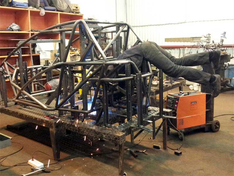

Придётся полосы завтра на передок по 5 см шириной заказать, а по 10 см что, на задок пойдут значит
Re: Квадроцикл с двигателем Toyota Passo 1.3 АККП
В понедельник отвезу на пескоструй и на порошковую покраску.

А сверла то зачем? Коронки нужны. Или все оптом досталось?
Смотрел в разных магазинах, коронки бош ( белого цвета) написано и по металлу и по дереву она же, как то сомнительно, не решился, видимо они разных типов бывают, какие нужны именно, просто у этих продавец говорить ресурс 25 мм стали и на этом она закончится даже при постоянном охлаждении и контролю за оборотами
Заказал коронки D.BOR c кобальтом диаметром 33 и 27 387р и 436р.
