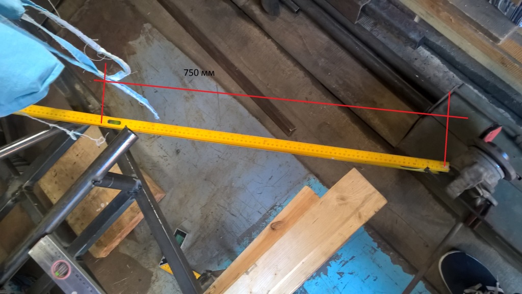

Сегодня прикинул заднюю подвеску. встал вопрос.
Ширина колеи спереди составляет 1660 мм. сзади должна быть ширина колеи никак не меньше. примерно расставил задние кулаки и длина рычагов составляет (опять же примерно) поперечные около 660 мм (см картинку), а продольный 750 мм (см картинку).
Вопрос : выдержат ли нагрузки такие длинные рычаги (материал рычагов труба ВГП 20)
Re: Строю Баггу
Для рычагов 20 ни о чем, минимум 30, а на продольный рычаг - 50.

Re: Строю Баггу
ВГП 20 это сколько по наружке? Я так понимаю 32-34 мм? Тогда хватит такой трубы, а если 20 по наружке то мало. Для продольной палки не подскажу точно, но лучше брать около 40 мм при условии что она прямая без гибов
				evgen00709
- Интересуюсь
- Сообщения: 48
- Зарегистрирован: Чт янв 01, 2015 3:46 pm
Re: Строю Баггу
ВГП 20 -это внутри, снаружи 27 мм примерно.
поперечные две штуки будут, а продольные тоже две штуки сварены между собой и усилены косынками
Re: Строю Баггу
Тогда нормально, но только если они будут без гибов
						Re: Строю Баггу
опять же смотря куда стойка будет опираться - если в середину трубы, то и вгп25 мало может быть, если ближе к колесу, да с усилениями - хватит
						Re: Строю Баггу
У тебя слишком длинные поперечные, при такой длине будет правый привод очень длинный.
размеры палок этих есть тут https://www.drive2.ru/l/479679540877066328/ но с размерами как тут, задняя колея получается уже чем передняя, так как возможно кто-то делает разварки а некоторые не делают, у меня выходит с учетом разварок норм. Но у тебя двс смещен влево больше чем у меня, так как я не ставлю инж, то проблема будет с левым приводом, у него ход будут ограничен ходом шрус, возможно будет выбивать шрус из кпп

Re: Строю Баггу
Спасибо Максим! ну я тогда сдвину двигатель как у тебя на фото, и чуть уже колею сделаю. а там посмотрю как вести себя будет
				evgen00709
- Интересуюсь
- Сообщения: 48
Re: Строю Баггу
Два дня примерял заднюю подвеску, спасибо Максиму -дал размеры поперечных рычагов-было от чего отталкиваться. завтра токарю закажу дистанционные втулки , чтобы сразу выставить ровно.
вопрос- продольный рычаг от колеса на расстоянии примерно 1 см (фото 1)-хватит этого или маловато будет ??
Re: Строю Баггу
Расстояние до диска думаю будет достаточно около 1 см, так как у тебя до шины около 2 см? Или неправильно разглядел? Резина играет до 2 см, так что смотри относительно ее, чтобы 25-30 мм было
