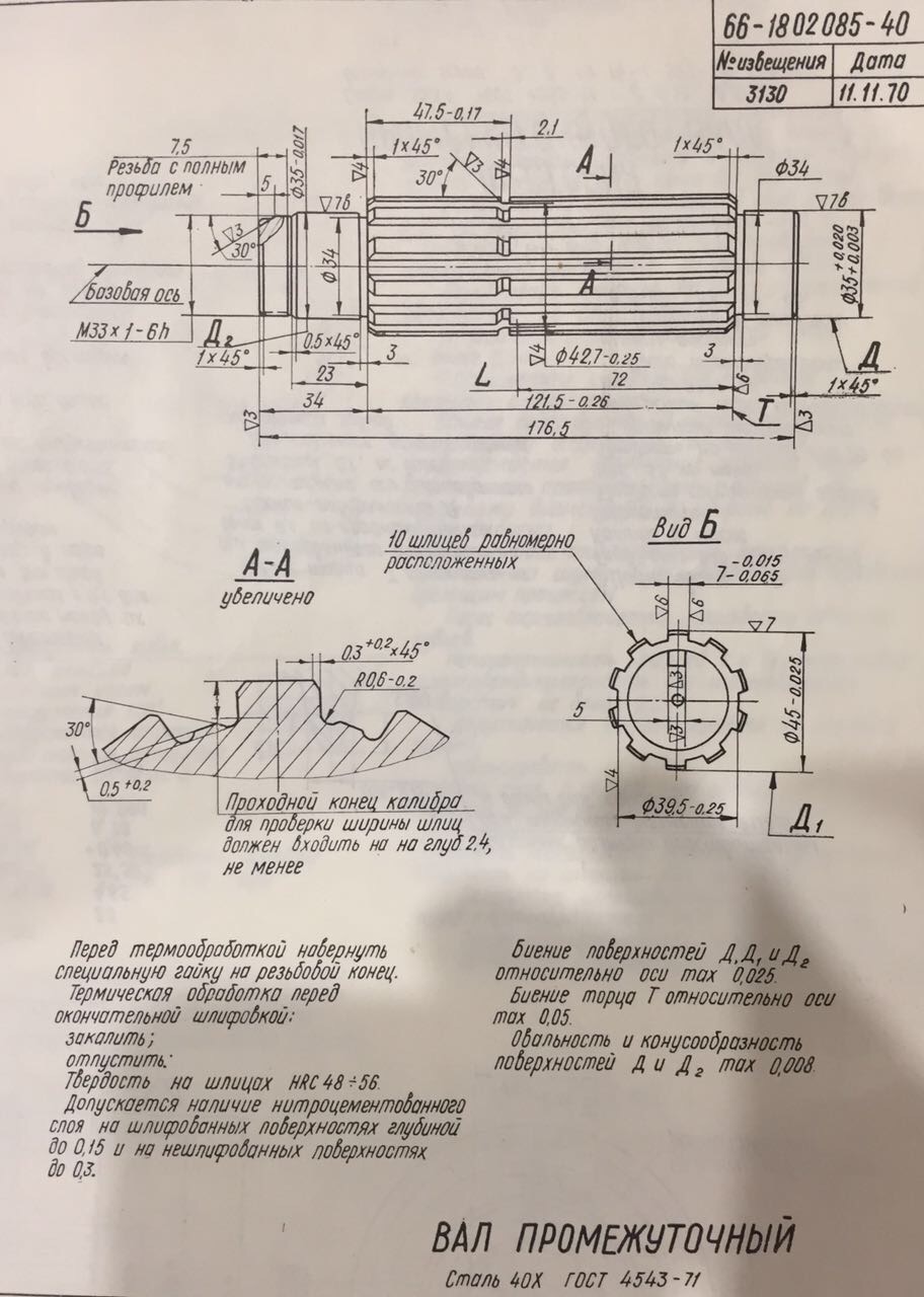

Было дело, как-то рассматривал использование валов и шестерен пониженного ряда из раздатки шишиги, передаток получался вроде 1,82, ну или около.
