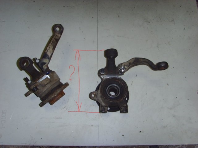

Какое расстояние должно быть между крайними точками?

Игорь45rus писал(а): Пт май 25, 2018 7:50 am Какое расстояние должно быть между крайними точками?
Чем больше расстояние, тем меньше нагрузка на рычаги и шаровые.

Делай порядка 210-220 мм по центрам качания, я понимаю задача чтобы в диск залезло? Оталкиваюсь от классических кулаков, они около 195 мм, чуть больше будет лучше!

Ivan66 писал(а): Пт май 25, 2018 11:01 am Делай порядка 210-220 мм по центрам качания, я понимаю задача чтобы в диск залезло? Оталкиваюсь от классических кулаков, они около 195 мм, чуть больше будет лучше!
Расстояние между креплением верхнего и нижнего рычага 210мм
Это вопрос выше??? Или у тебя уже есть рама с ушами с растоянием 210 мм??? Тогда зачем спрашивать, делай на кулаке оси качения на 3-5 мм больше и нормально будет

Вот это и хотел услышать... Делать больше 210-и либо меньше
