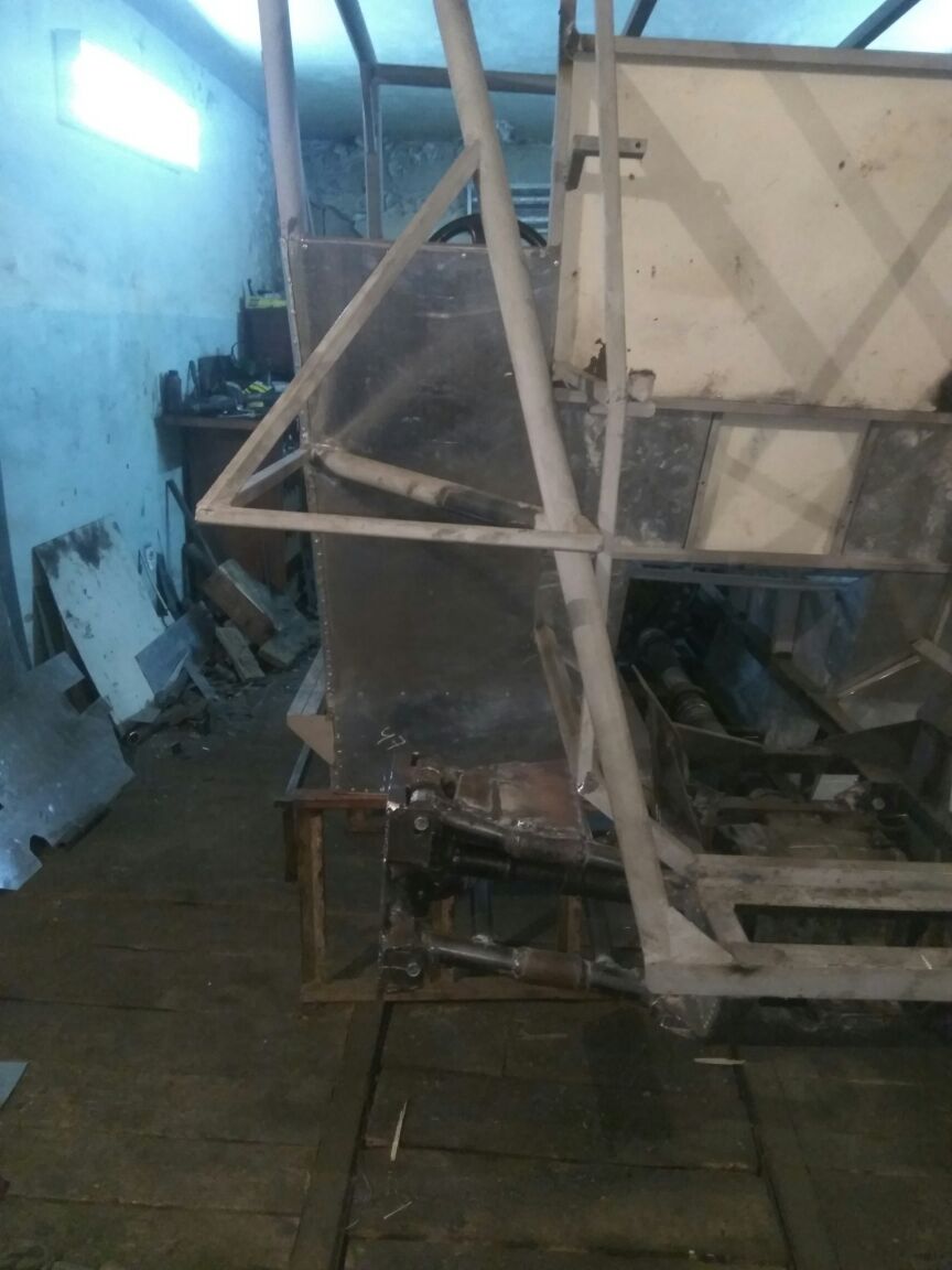

Сообщение Вазик »
Как то так...

Сообщение Вазик »
Еше

Сообщение Вазик »
От сурфа все таки не годятся стойки(( ход у них 11 см как и у паджеровских и шток тоньше чем у восмерочных почему то,всего 12,5см . при таком раскладе ставить их чтоб не уменьшать ход подвески нужно близко к основанию рычага на 1/3 длины, а это не возможно, там обшивка (двигатель) мешать будет. все таки стойка нужна с ходом примерно 20см...
от чего еще можно посмотреть?

у цефиро А32 ход передней стойки 20см
По мне так рычаги получились коротковаты у тебя,хода будет мало,особенно сзади,на неуправляемой оси

Сообщение Вазик »
Задача была уложиться в габарит по ширине 1.95. Пришлось даже укорачивать заднии рычаги, сварил поставил колесо, замерил 2 метра ровно, кузов газели 1.98, порезал их сразу. Но даже с этими рычагами заднии привода-карданы позволяют ходить подвеске на 30 см. Вопрос только как себя десяточные салентблоки будут чувствовать. Будут рваться ограничу отбойниками. Резины у них много, может и норм будет. Спереди как ни крути 25 см максимум, причём шаровые и привод одновременно практически начинают ход ограничивать.

Сообщение Vitalya32 »
с габаритом понятно.имею ввиду рычаги делать длиннее не наружу,а вовнутрь.т е раму более узкую в месте креплений рычагов.
Сайлентблоки если безобойменные то рваться там нечему,просто будут проворачиваться в крайних положениях
