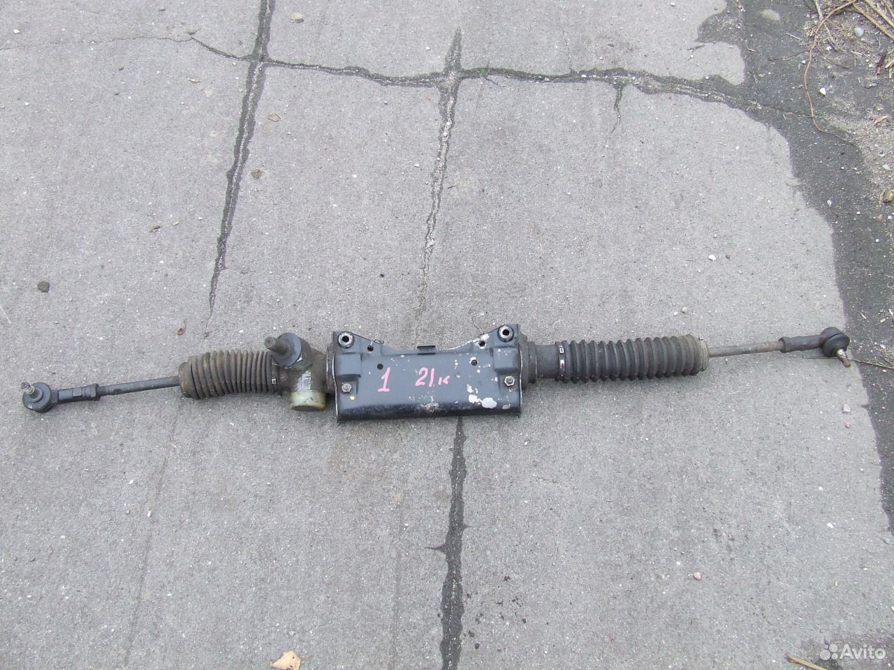

Собственно мои мотор, рычаги, аморты, рейка.
https://fotki.yandex.ru/next/users/pavl ... ew/1344596
https://fotki.yandex.ru/next/users/pavl ... ew/1344597
http://02.img.avito.st/1280x960/1459298402.jpg

Такая рейка не пойдет для рамы ST4 - не удастся согласовать рулевое и подвеску.
По раме - габариты мотора + продольной КПП очень сильно отличаются от мото моторов и поперечных переднеприводных - пропорции рамы здорово поплывут и вся красота куда то денется.

Рейку все таки с 09 придется купить. Хочу длинные рычаги, практически от центра и ход подвески около 250мм. Есть наброски конструкции, но не уверен в правильности. Хотел срисовать с базы данных с ST2, но файл видимо уже удалили. Так, что вопрос о геометрии передней подвески пока открыт.
