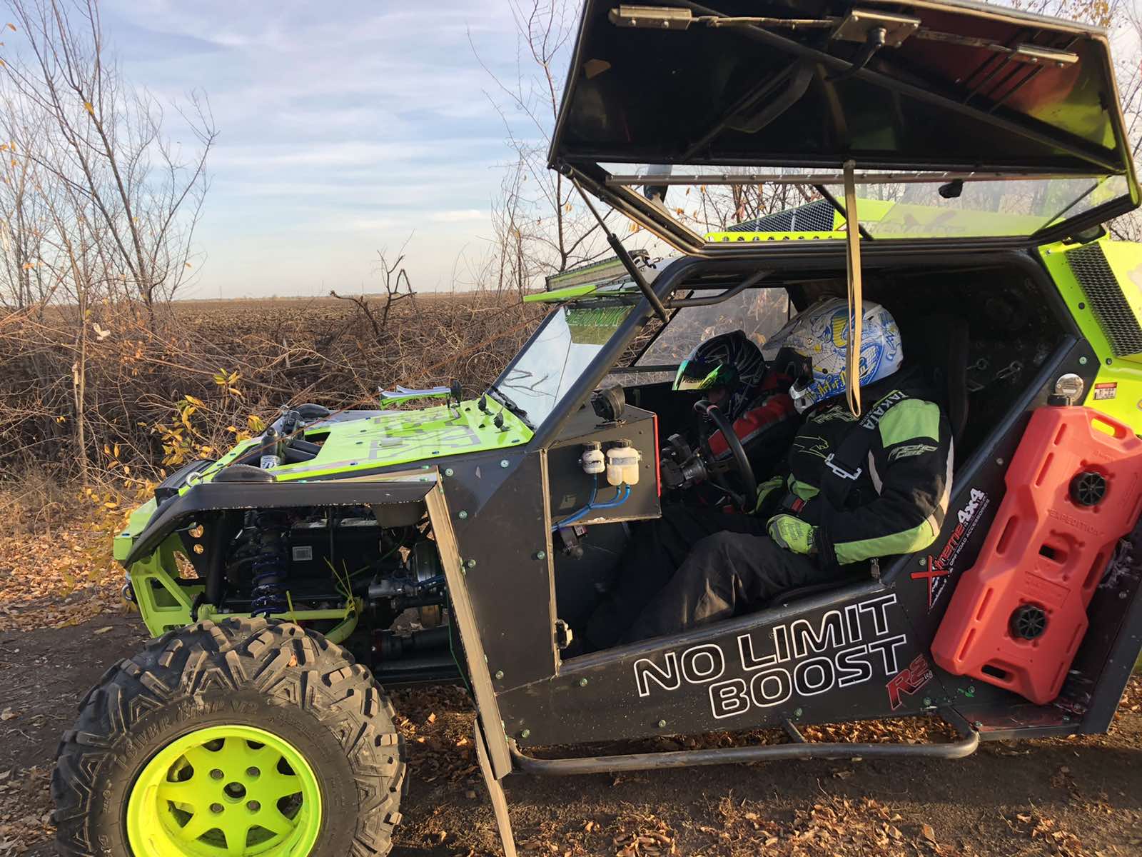

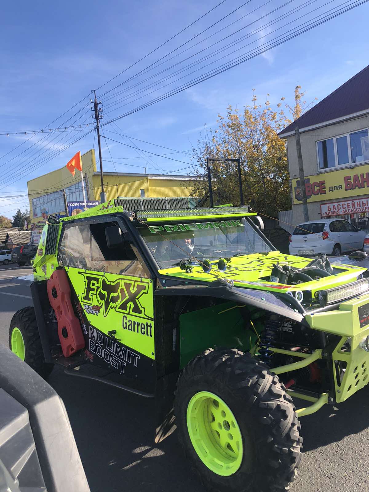

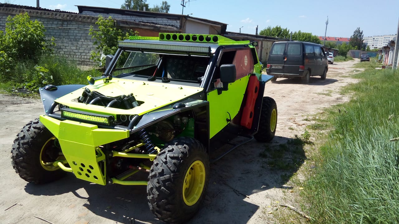

Хорошо выглядит.
Re: ищу людей для постройки багги

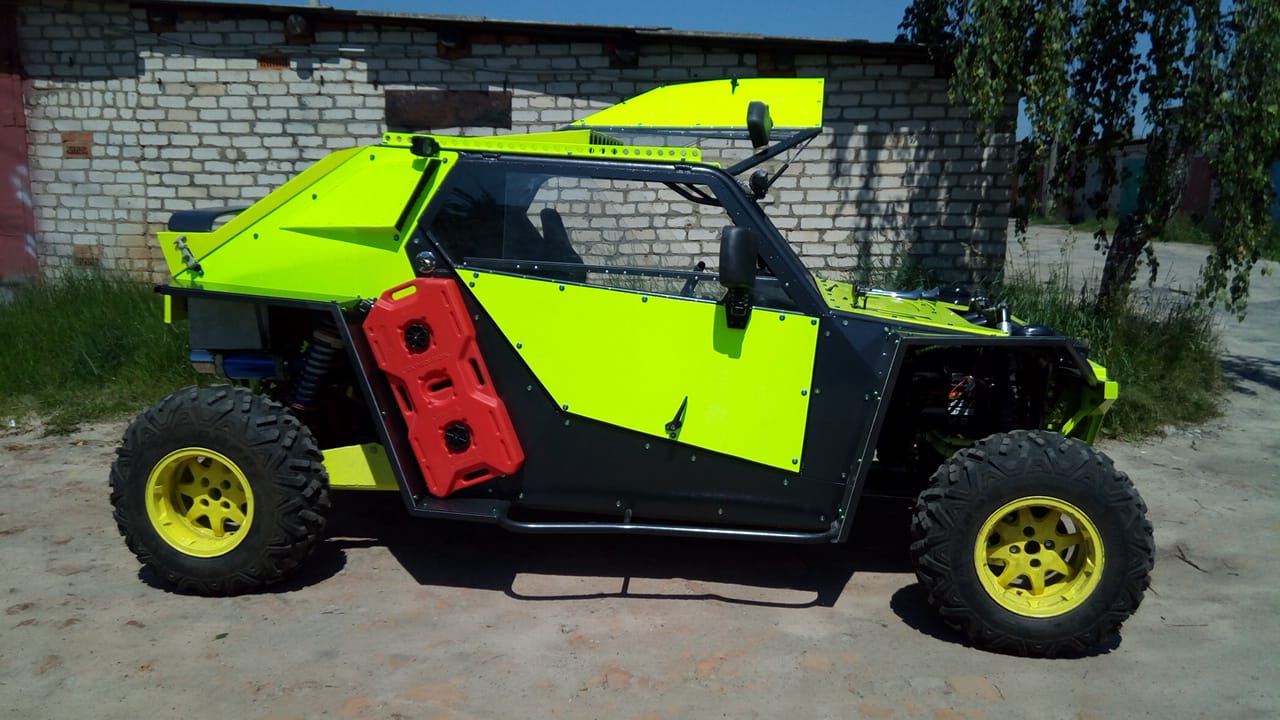

интересно сколъко он весит.вегледет тъажолый.
ну не взвешивал. использовалось очень много алюминия и компазитов
Доступ к видео ограничен, не показывает
Крутая тачка))) вот бы прокатится)
всего 3 года и машинка начала наконец радовать. все косяки устранил двигло откатали. по загрузке форсов и воздуху 290 лс на баре избытка. дальше что то очково за нивараздатку

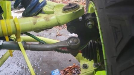

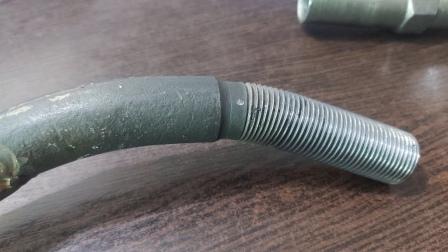

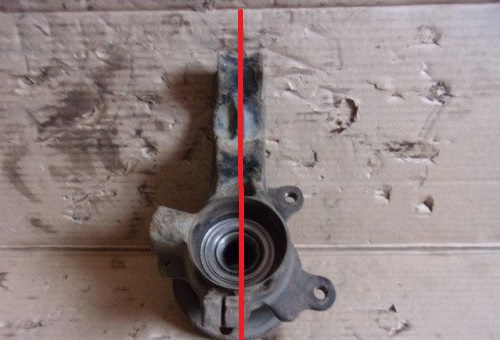

странная вещь на багете происходят. задом едешь когда с вывернутом рулём до упора гнёт тягу или наконечник. просто потихоньку на асфальте ни куда не упераясь. конец и стяжки 2109. вперёд проблем нет ни каких
Судя по картинке, тяга куда то упирается. Варианты: упирается во внешние элементы подвески, не хватает хода наконечников. Ну еще вариант, что наконечники работают в разных плоскостях, и в одной из них хода не хватает, идет закусывание.
Гадание на кофейной гуще желательно фото узла в сборе.
ни что никуда не упирается. вперёд валиш на все деньги. руль в право задом сдал и тягу или наконечник гнёт
А фото с вывернутым рулем? Ведь загиб происходит именно тогда?
