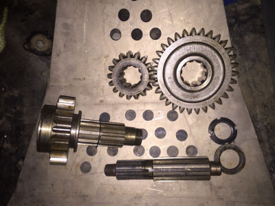

привет,вобшем собралса я зделотъ самоделъные бортовые редуктора,посмотрел погуглил самый доступный вариант ето шестерни от трактора т40 но с ними две проблемы.во первых там стоят 2 шестерни значит редуктор вращаетса в неправелъную сторану ето конечно попровимо установкои третеи шестерни,но самая болъшая проблема ето то что у них передаточное длъа менъа слошком болъшое, йесли правелъно всъо понъал 2.6.собствено вопрос,может йестъ йещо варианты шестъеръонок каторые можно исполъзоватъ в таком редукторе но с менъшем передаточным числом?
Еще направление можно изменить перевернув вверх ногами главную передачу. Бортовая передняя от т-40 всборе- самый простой,надежный и дешевый вариант.Лично для меня гораздо проще изменить передаточное число КПП или РК ,чем с нуля ваять двухпоточный колесный редуктор,точнее 4 редуктора
Сообщения: 4138
Re: бортовые редуктора
Сообщение Bookvoed » Пн июн 18, 2018 11:26 am
Видел решения из ГП ВАЗ 2108, но там передаток около 4, из МАЗовских планетарок. Но конечно все варианты бортовых это масса точной станочной работы, и цена соответственная.

https://youtu.be/PLT7UxwD7qk тут про редуктора из газоновских шестеренок,ПЧ 2,3

Было дело, как-то рассматривал использование валов и шестерен пониженного ряда из раздатки шишиги, передаток получался вроде 1,82, ну или около.
