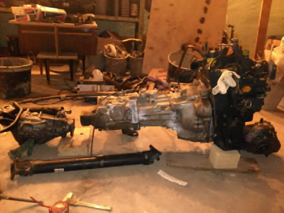

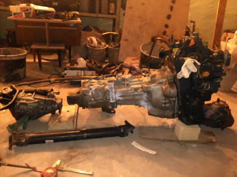

Начал строить квадроцикл. Из за примененной МКПП двигатель с коробкой получается очень длинный. Место на полноценный кардан на задний редуктор не остается (будет слишком длинная база). Можно сделать кардан супер короткий (без трубы) с одной стороны шлицевая потом крестовина и сразу фланец? Двигатель и редуктора собираюсь прикрутить к раме без саленблоков. Мкпп и редуктора Дайхатсу тэриос кид. Двигатель дизель Кубота 2 цилиндра.

Дизельный 2-х горшковый мотор жёстко к раме? Сомнительное удовольствие и надежность под вопросом.

Дизель малокубатурный. Вибраций не так много. Надежность жесткого крепления сомнений особо не вызывает.

Даже на опорах из сайлентблоков чувствуется зуд и мелкая вибрация...Косматович писал(а): ↑Пт май 04, 2018 7:31 am Дизель малокубатурный. Вибраций не так много. Надежность жесткого крепления сомнений особо не вызывает.
Если по вопросу, то теоретически должно работать с одной крестовиной, но её надо выставить ровно без малейшего перекоса соостности валов КПП и редуктора.
На практике же, скорее всего пойдут трещины на раме, либо кронштейны из КПП/двигателя будет вырывать.

Мкпп с раздаткой. Редуктора с Териос кид. Передний редуктор там на фотографии изображен. Это его почти точное место. Поддон не мешает, а колокол коробки немного подпилю. Передний кардан буду изготавливать из заднего (у него хорошее сужение прям там где надо). То что задний редуктор высоко для меня хорошо. Собираюсь тормозной диск повесить на его фланец и он не будет торчать вниз. На этот диск выведу основной задний тормоз и ручник (борюсь с весом).

У меня момент двигателя около 35 ньютонов. В двое меньше родного от кида. Я думаю не порвет. Прочитал твою тему. Мост от кида если ставить то придется ставить и полноценный кардан, а это + около 40-50 см. к базе. У меня база получается около135см. При этом передний редуктор перед двигателем, а его флане под поддоном. Дизелек очень компактный поэтому мне проще.
