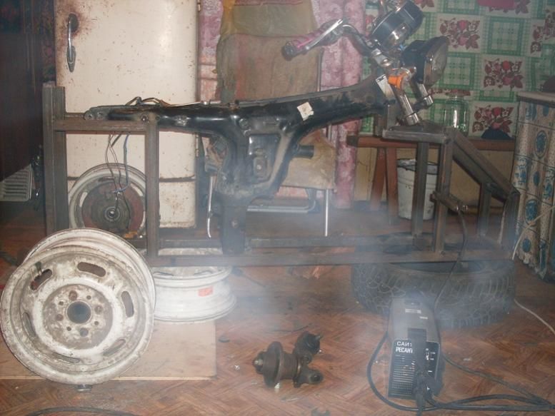

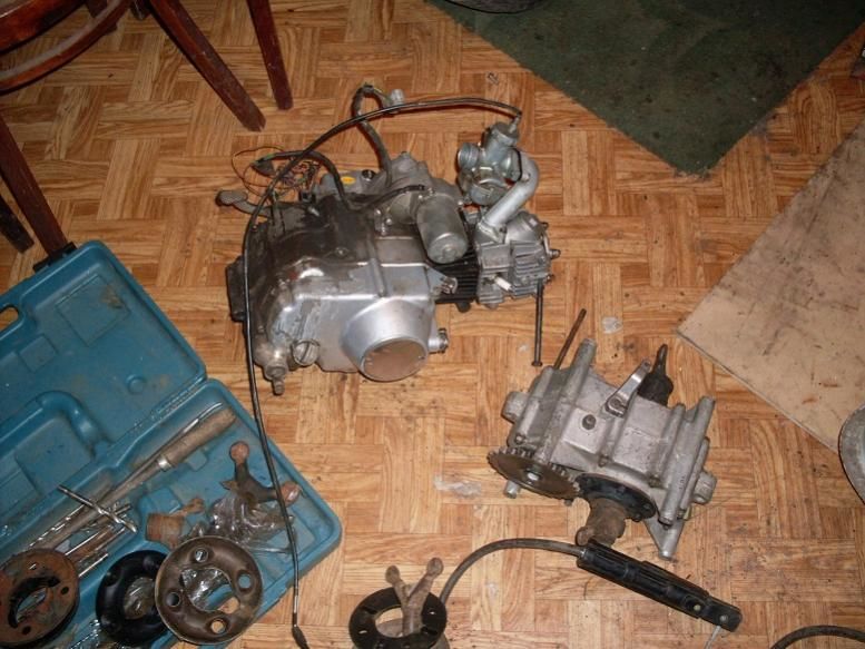

Собрался построить сыну квадрик из китайского ореона 80 кубиков. Привод задний. Редуктор от муровья, и не зависимую подвеску. Что та я не нашел ни одного проекта из мопедов Альф и Ореон. Часть запчастей собрана и куплен донор. После нового года начну делать. Ну и конечно фото отчет.

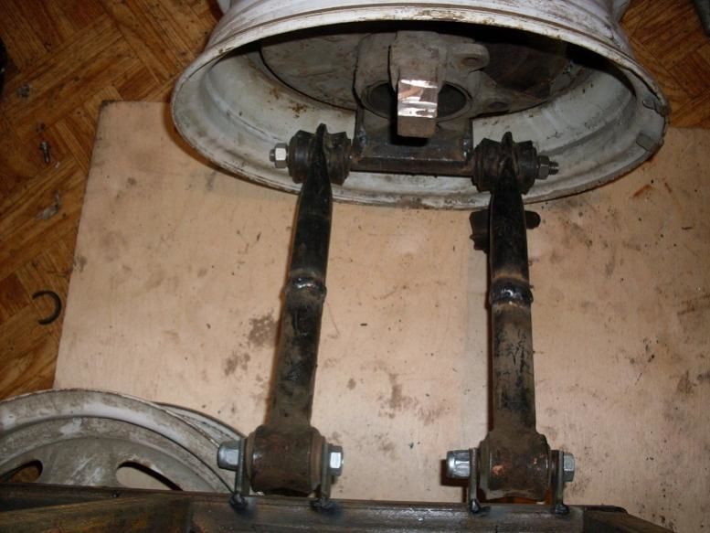

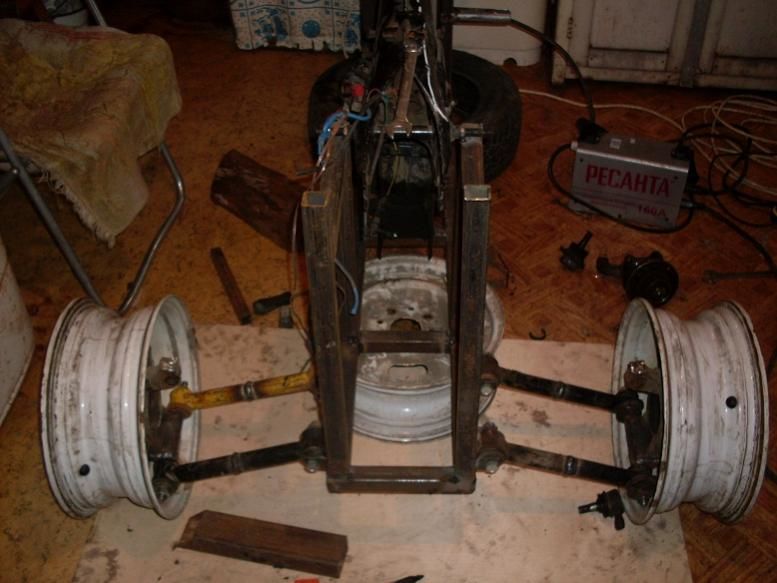

Вот что пока получается.
Re: Квадрик из Ореона.
а между собой нижний рычаг соединять не будешь?
Обязательно. Внутри тяги вставлена труба.
кстати, кто-то говорил, что на таких движках можно шестерню добавлять, чтобы задняя была без отдельного редуктора!у меня у знакомого стоит такой или 50сс или 110сс!
имел в виду перемычки между тягами, чтобы при использовании избежать лишней разболтовки.Тамбовский писал(а):Обязательно. Внутри тяги вставлена труба.
Я про это и сказал.
тяги между собой перемычкой сваривать будешь?
заморочился бы уже полным приводом, ато я сам как-то не раскачаюсь )))
а ты родную раму для быстроты строения втулил?как бы китайское говножелезо не сгнило раньше остального!да и крепление движка лучше на подушках делать!у китайских квадров болезнь - вибрация!
Да.pavlik писал(а):тяги между собой перемычкой сваривать будешь?
Движки с воздушным охлаждением не для полного привода. Раму да для быстроты строения так сделал. если что переделаю. На пару лет я думаю хватит сыну. А там будет видно.panj писал(а):заморочился бы уже полным приводом, ато я сам как-то не раскачаюсь )))
