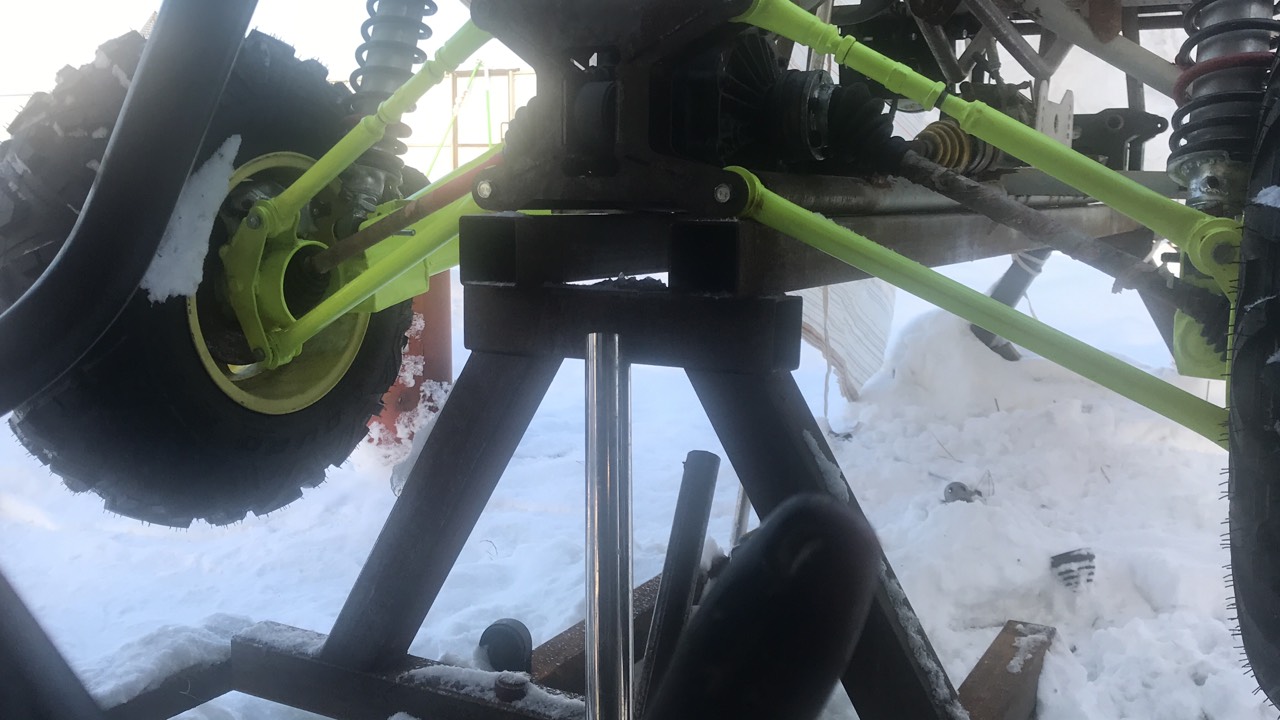

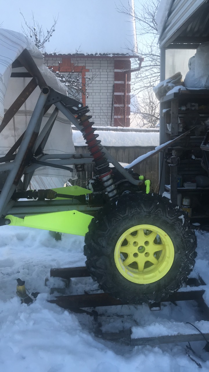

После первых ходовых испытаний выявились некоторые недостатки, которые я пытаюсь устранить.
cosolapyj
Сообщения: 167
Зарегистрирован: Сб янв 20, 2018 12:21 pm
Re: Багги БЕРКУТ
Сообщение cosolapyj »
Нижнее крепление переднего амортизатора сдвигай внутрь на треть длины рычага, а верхнюю опору переноси наружу на ту же треть. Будет тебе счастье. Сейчас у тебя силу пружины умножаем на cos угла 45" (0,705). А то может и меньше. Варианта 3 всего: поставить переднюю пружину от классики, Отрезать 2 витка у этой пружины, перенести крепление амортизаторной стойки сверху и снизу, поставив ее более вертикально. В первых двух случаях надо так же кардинально увеличивать жесткость амортизатора.
У каждого человека на левом плече сидит демон-искуситель, а на правом - ангел-хранитель. У меня - два напуганных приведения с седыми, стоящими дыбом волосиками, которые громко орут мне в оба уха:"ХОРОШ, МАТЬ ТВОЮ!!!"
shihirev
Сообщения: 282
Зарегистрирован: Вт июл 10, 2012 9:32 pm
Re: Багги БЕРКУТ
Сообщение shihirev »
Чем более вертикально стоят стойки, тем меньше ход подвески.
cosolapyj
Сообщения: 167
Re: Багги БЕРКУТ
shihirev писал(а): Пн фев 04, 2019 9:57 pm Чем более вертикально стоят стойки, тем меньше ход подвески.
Потому и говорю, что сдвинуть точку опоры амортизаторной стойки внутрь. тогда ход подвески будет примерно тот же.
У меня ход передней подвески по последним замерам 365мм. при ходе амортизатора 210мм.
shihirev
Сообщения: 282
Re: Багги БЕРКУТ
У вас капот выше, чем у меня и стойки вертикально у меня не встанут.

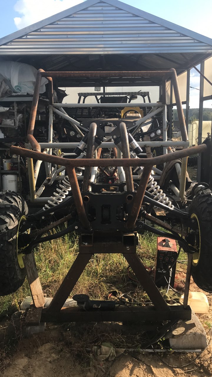

alleekc
Сообщения: 254
Зарегистрирован: Сб ноя 29, 2014 9:53 pm
Re: Багги БЕРКУТ
Сообщение alleekc »
0-02-04-f9bab901572634f0b511595abac5c723bdcd01c1535f3d0fcb0ef1d5b2a48143_3f23e4bc.jpg
0-02-04-f29444830cdfae86789e51450235943df0f39cb5a2ddd3db2af0c11aa31e6e06_97c78929.jpg
у меня тоже длинные аморты. будут через капот торчать
