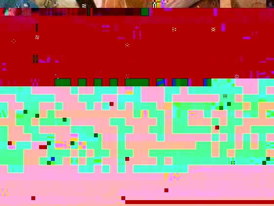

Сегодня вырвался в гараж. Переделал впускной рессивер и перебрал ШРУСы. Зачистил стабилизаторы поперечной устойчивости и привода, подготовил к покраске.

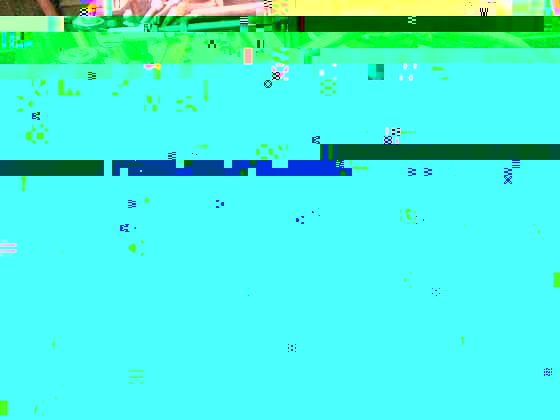

Вот такая оправка для центровки раздатки с КПП.

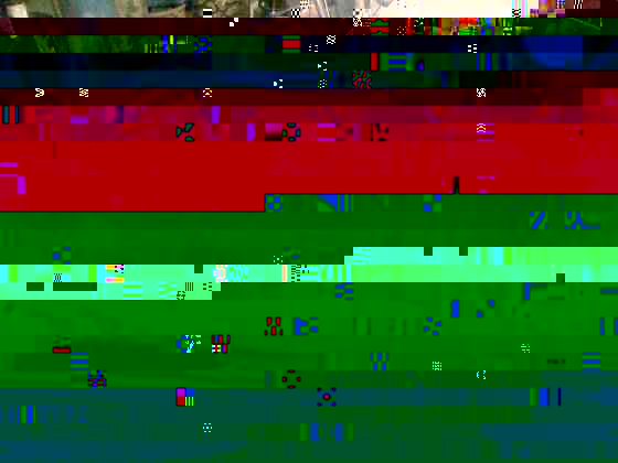

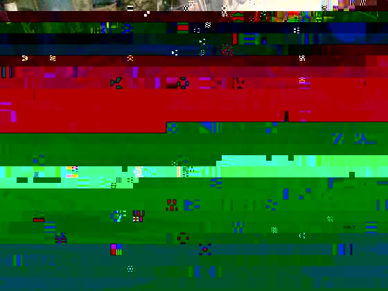

Доделал шланги высокого давления и перевернул рессивер.
