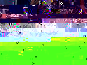

alexandrchirpii
Сообщения: 189
Зарегистрирован: Вс июн 06, 2010 10:33 pm
Re: На суд людской
Сообщение alexandrchirpii »
Вот ещё
alexandrchirpii
Сообщения: 189
Re: На суд людской
ну вот наконец получилось
Mycroft
Сообщения: 150
Зарегистрирован: Сб июн 10, 2006 12:13 pm
Re: На суд людской
Сообщение Mycroft »
А с какой целью рычаг через сайленты прикреплен к ступице?
Когда совершенства недостаточно!
alkozlov
Сообщения: 1904
Зарегистрирован: Пн апр 19, 2010 4:33 pm
Re: На суд людской
Сообщение alkozlov »
Mycroft писал(а):А с какой целью рычаг через сайленты прикреплен к ступице?
Наверное, чтобы реэину быстрее съело...
Недостаточная поворачиваемость – это когда ты видишь дерево, в которое ты врезаешься, а избыточная – когда ты его только слышишь и чувствуешь.
kanadets
Сообщения: 32
Зарегистрирован: Вт авг 31, 2010 6:40 am
Re: На суд людской
Сообщение kanadets »
Какой ход подвески получился?
...общая конструкция багги конечно очень динамичная и агрессивная! Посмотрим как будет в деле;)
sergey645
Сообщения: 1064
Зарегистрирован: Вт мар 18, 2008 10:45 am
Re: На суд людской
Сообщение sergey645 »
Вот и я не понял.
Георгий
Сообщения: 699
Зарегистрирован: Пн фев 16, 2009 11:54 pm
Re: На суд людской
Сообщение Георгий »
я думаю делалась двух ричажка а потом переделалось а крепеж остался...
