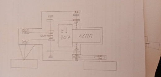

Одного не учел, что если использовать бортовые Т40 в передней подвеске, то направление вращения то поменяется у передних колес. Надо подумать что с этим делать. Возможно самым верным решением будет отказаться от бортовых и в передней подвеске тоже...сделать просто А образную без бортовых, это еще примерно -60 кг итого можно и в 1300 легко уложиться, мотор с этой АКПП весит всего то 250кг при мощности 265 л.с. и 340 нм. Неплохой лисапед должен получиться, бак и аккум спереди под капотом для развесовки. И токарки получается не больше чем в моей котлете сейчас

Чем ближе друг к другу сдвинешь цепи привода передних колес тем длиннее получатся передние рычаги,обеспечив и ход подвески и просвет,бортовые не нужны. Подвеска пневма просится.Задумка хорошая!

ага, тоже подумал, что цепи надо ближе друг к другу и диск колесный с плюсовым вылетом, тогда рычаги и привод будут вдвое длинее чем у меня сейчас и просвет тот же останется что и с бортовой

Как вариант, использовать одну цепь на морду, морда без диффа? Экономия массы приличная получится. Без боротовых на морде, можно наверное рычаг поджать почти до ШРУСа, просвет будет побольше.

Не, одну цепь нельзя, рулиться совсем не будет. Экономия то составит 3метра *2.7 ну пусть 10 кг , вреда больше будет. А нижние рычаги да, такой хитрой формы и надо делать, не прямые.
