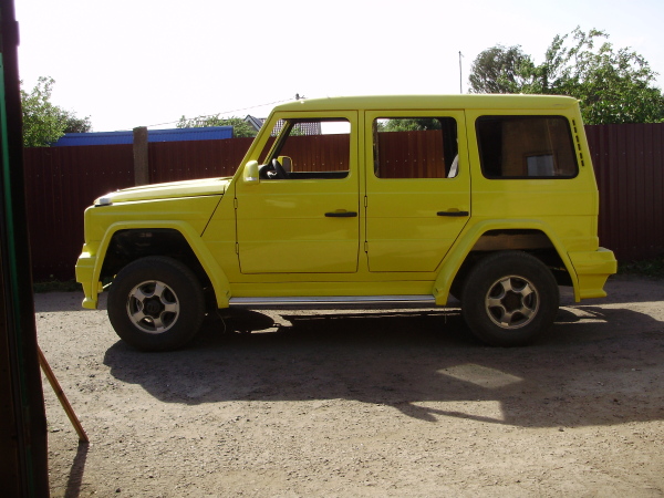

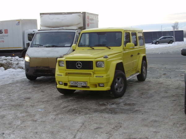

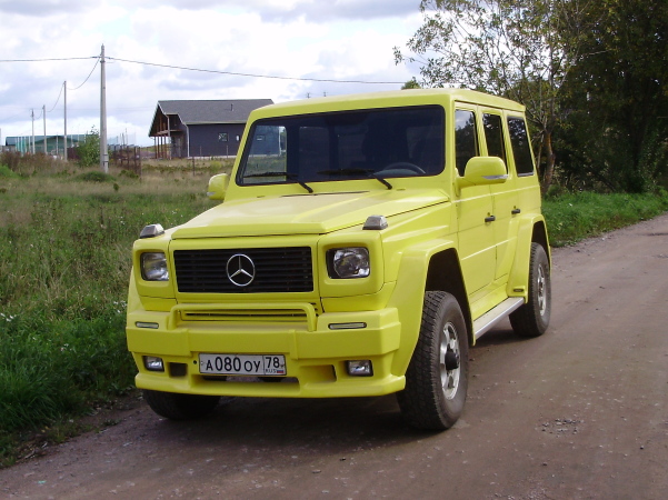

привет всем.сегодня покатался немного что б передние пружины просели.уже почти ровно.ехать конечно хорошо,ведь теперь не скрипит треснутая гнилая рама и рессоры ломаные. думал облицевать порог пластиком,но сядя по его уровню,просто покрашу

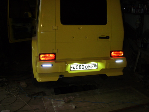

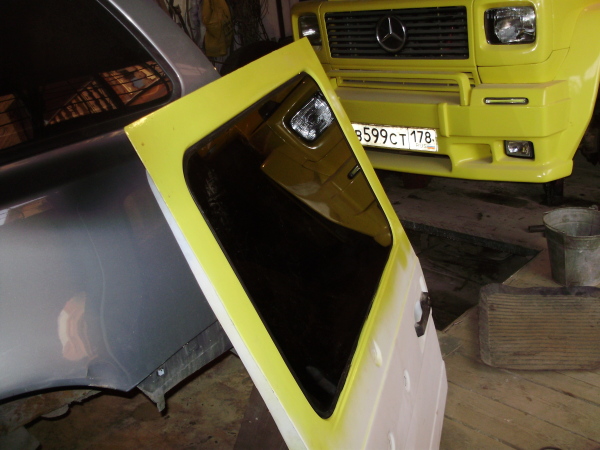

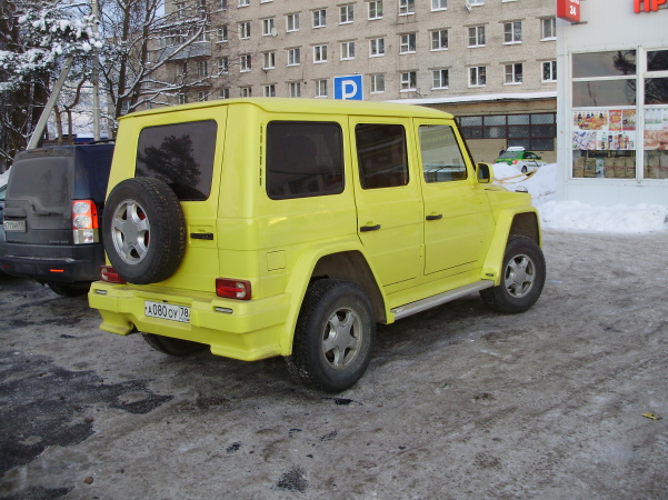

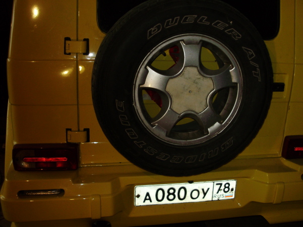

привет всем.выкрасил дверь,подсоединил все фонари,повесил её номера.дверь задняя тоже открывается электричеством.

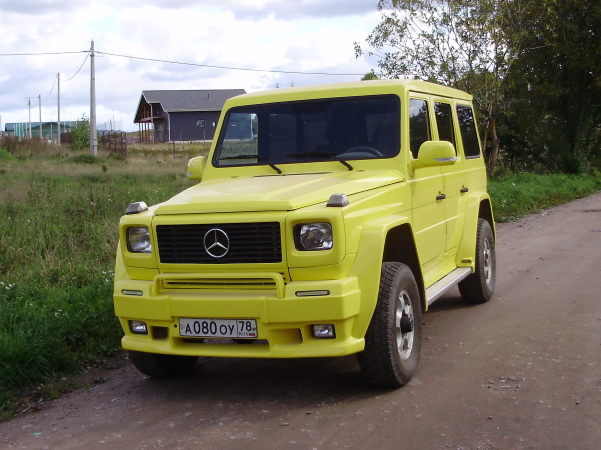

катаюсь

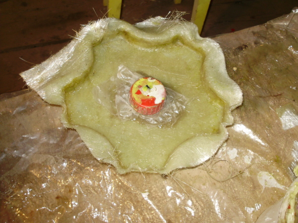

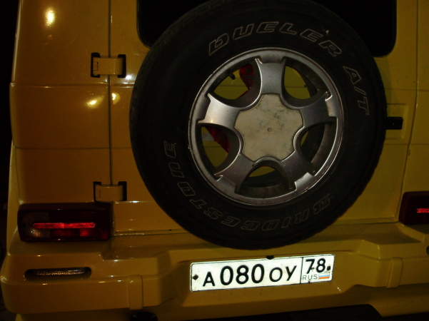

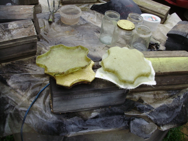

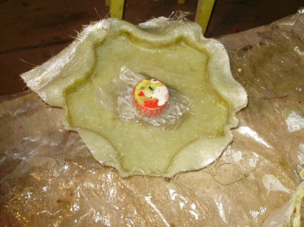

привет всем!от скуки начал облагораживать колёса.сделал колпак на запаску плоским,а на колёса плоский не получается.пришлось усложнить.можно было просто поставить стандартный,но дурная голова рукам покоя не даёт.
на первом снимке деталь готов,но пока не обрезана.на втором деталь с матрицами и дальше на запаске

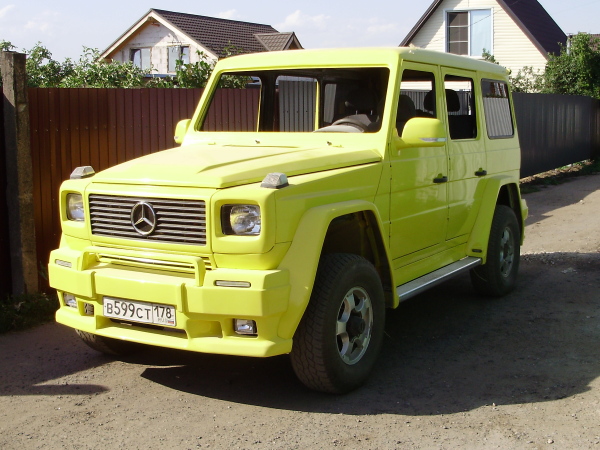

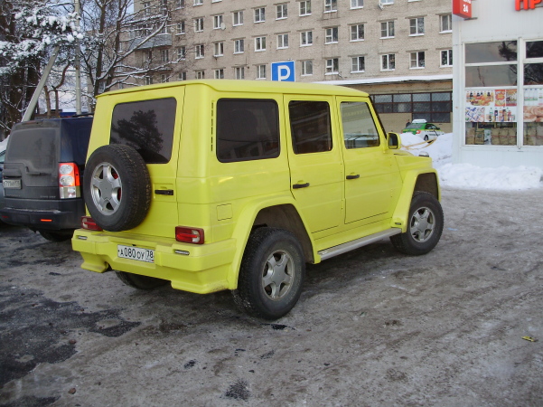

привет всем!катаюсь,получаю удовольствие от реакции окружающих и любуюсь своим творением.вполне неплохо и необычно смотрится.делаю обшивки.ручки 41 москвич.остальное самопал.убрал включение блокировок на мосту.

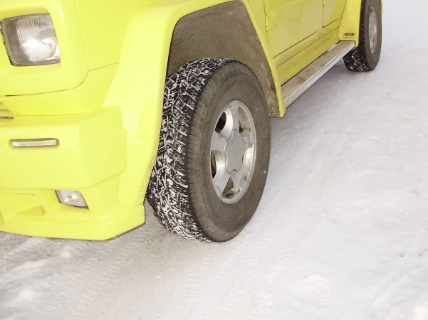

ну да оговорился.тем более я не знаю некоторых терменов.сейчас езжу только до магазина-скользко.не думаю,что с мостом было бы лучше.резина один хрен без шипов.но я успел покататься по асфальту.конечно опять как на подиуме.везде в центре внимания у детей и взрослых.пропускают просто все и везле,на телефон снимают
