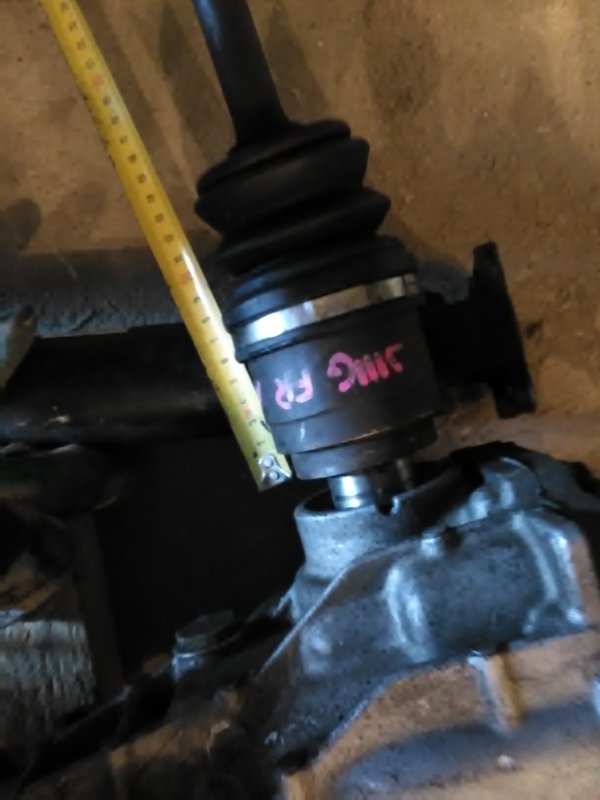

Расстояние от ступицы до редуктора при длинном приводе сжатый - 67 см, растянутый - 71 см ± 1см (извиняюсь за точность на стопорное кольцо в редуктор не сажал, а брал от посадочного на шрусе)

Продолжаю потихоньку заниматься, закупил две ступицы от дайхатсу муве 900 мо тысяче, один короткий который левый привод от териуса кид, совершенно случайно за тысячу.
Померил ос середины редуктора и до края ступицы получилось 54 см.
Думаю ставить все привода короткие, ширина по ступицам получается 108 см.
С колесами думаю будет нормально.

надеюсь фото будет видно,
Re: С двиглом от дайхатсу териос кид
опять не получается загрузить сюда фото с компа
