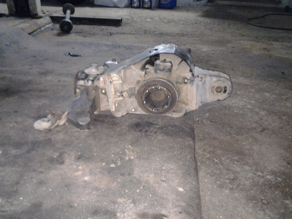

Изображение выглядит так ищи на фарпосте

Забыл сказать- в соседнем со мной городке на разборке лежит такой редуктор от ауди 80 кватро 83 года,блокировка работает,люфты допустимые. Себе не стал брать тк при беглом осмотре объявлений не нашел ему пару.Контакты разборки есть

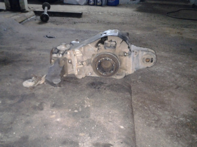

редуктора с торсеном по габоритам такие же как от ауди 80-90.думою торсен на задную осъ можно ставитъ а в передкек връвтли.вот фото редукторов оба стаят на мойеи самоделке. Изображение
