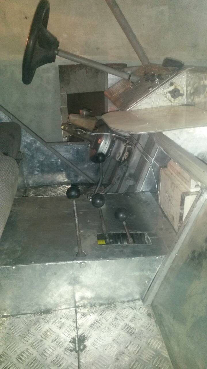

"Салон"
- Андрей 318
- Сообщения: 2790
Re: Протолуаз
Я использую обычные мебельные газлифты из строительных магазинов, проблем с ними не было, цена в районе 100-150 руб.\шт.
В закрытом положении газлифт сам прижимает стекло к раме за счет длины крепежных элементов. Дополнительная фиксация не требуется.
Но это все для небольших по размеру стекол действует.
Если стекло большое и тяжелое, то наверное только автомобильные газлифты.
Кстати, откинутое к верху стекло довольно уязвимо, поскольку веткорезы его практически не защищают. Но зато пачкается только с одной наружной стороны.
Если откидывать вниз, то и газлифты не нужны, и защищено от ударов лучше, но пачкается и проблемы с размещением стеклоочистителя.

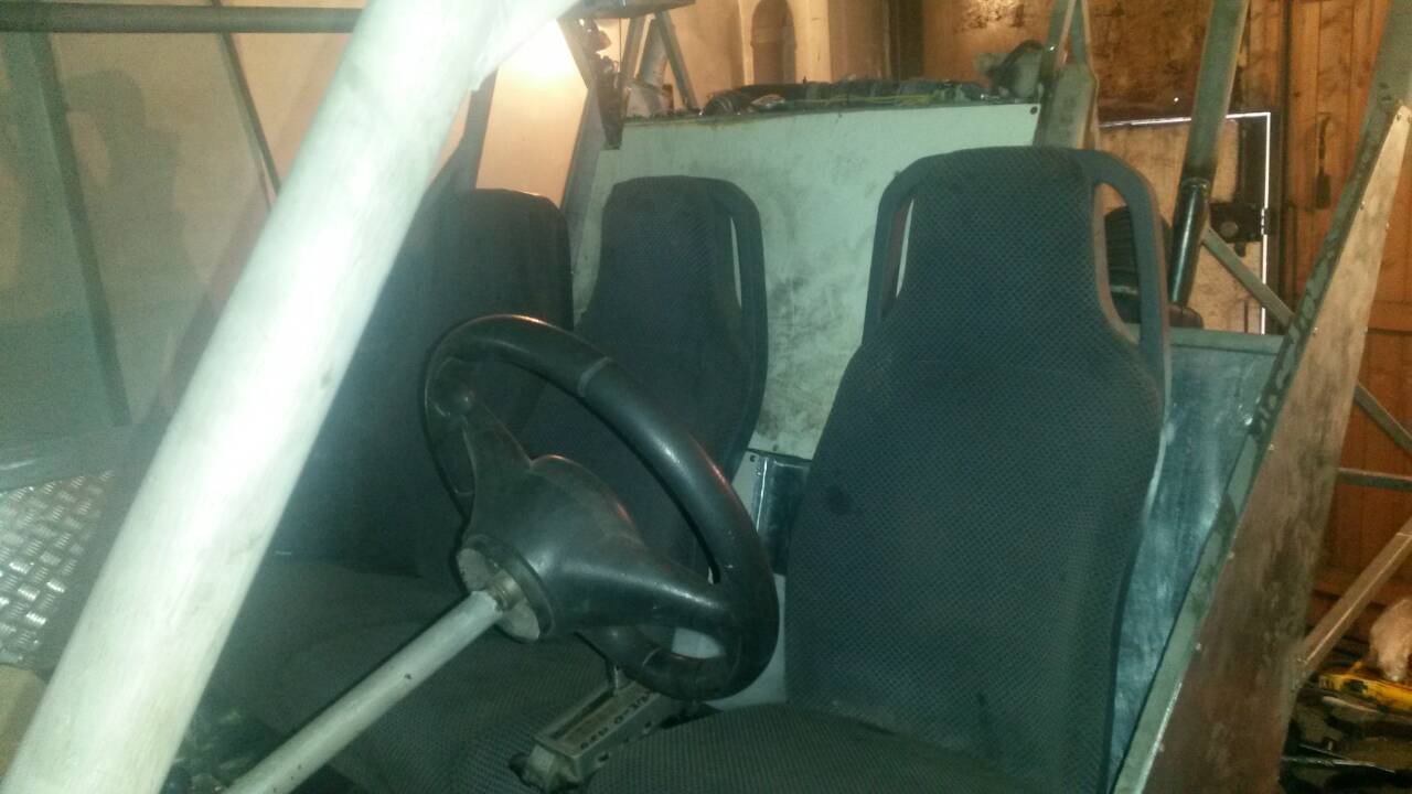

Re: Протолуаз
Кузов таки герметичный)) все дыры в салоне ведут внутрь лодки, под ногами у водителя и штурмана получились бардачки для всякой хрени. Вода по плану должна помпой откачиваться. Но дренажное отверстие тоже предусмотрено на всякий случай.
- Андрей 318
- Сообщения: 2790
Re: Протолуаз
Тогда другое дело. Ждём испытаний.
