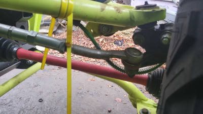

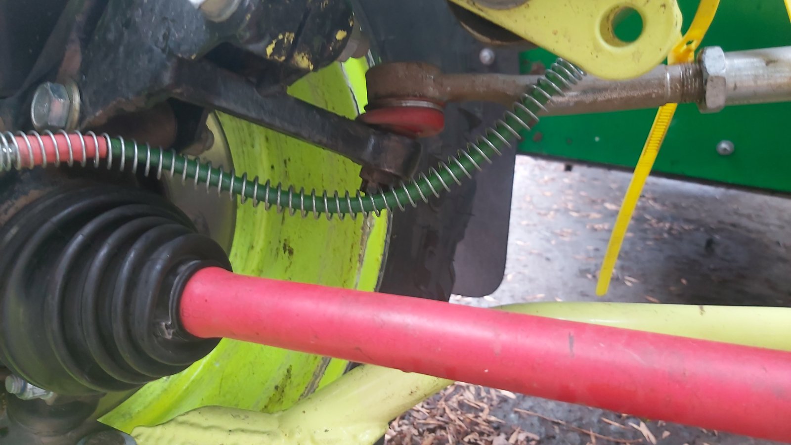

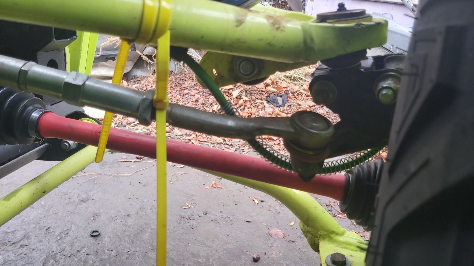

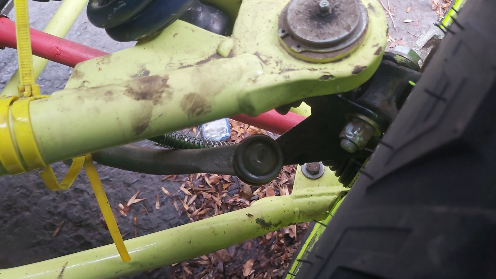

Явных косяков не видно.
Если начать качать теорию, то можно предположить что при движении задним ходом кастор меняется на противоположный, и вместо стабилизации колеса, пытается его повернуть. Если в этом случае немного добавить нагрузки рулём, то рулевая тяга перестает держать.
Это конечно некая разновидность гадания
На практике - попробовать использовать наконечники без загиба на конце, они будут лучше сопротивляться сжатию.
