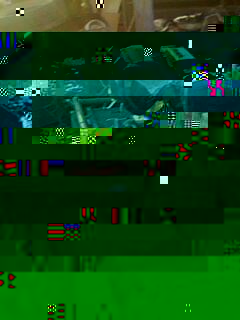

вот счего начал

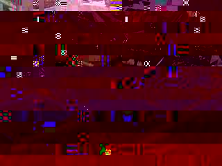

вот еще

сегодня закончил редуктор задний и рычаги зад. морозы, снег мешают.

Я решил переделать раму под редукторами. Сделаю чуть уже.

Раму полностью пришлось переделать. Есть вопрос.
А есла я вместо сайлентблоков поставлю подшипники 203 размер? и если разница шариковый и роликовый?

Кто подскажет можно поставить вместо сайлентблоков подшипники 203 размер? если разница техническая у роликовый и шариковый.

Роликовый не держит осевую нагрузку.

подшипники в место саилентблоков нъесоветуйу исполъзоватъ они доволъно быстро изнашывайутса лутше ставитъ саилентблоки.а рама у тъебъа бедовайа получилас.
