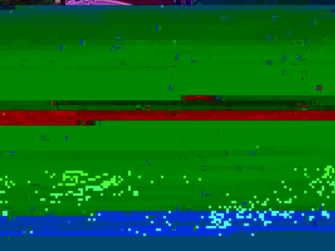

Ещё кое что:
Ступицы ВАЗ-2109 переделывал под шпильки 4*100.

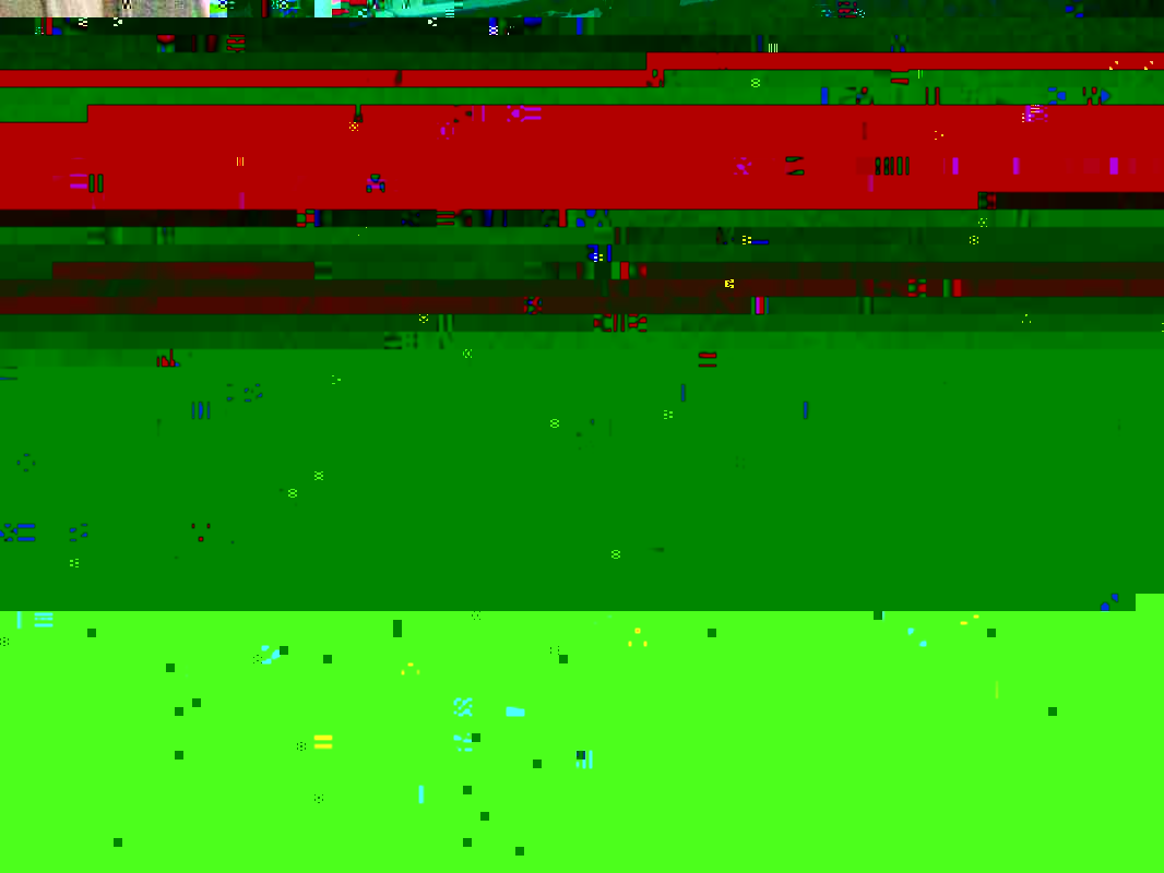

Диски колёс от Тойоты- Королла R-15, внутренние чашки перевернул наоборот, чтобы внутренний обод не касался стоек ( не хотел делать подложки под диски). Задние диски шире, разрезал и сваривал из двух.

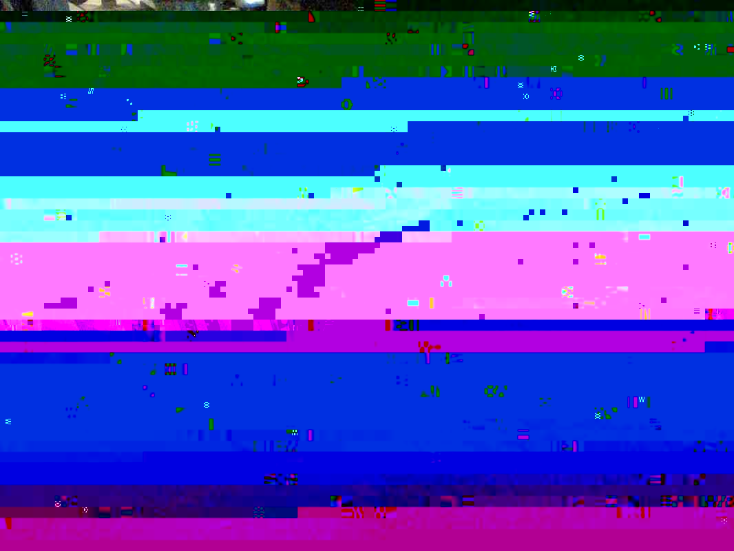

Заднее левое...
Заднее левое...

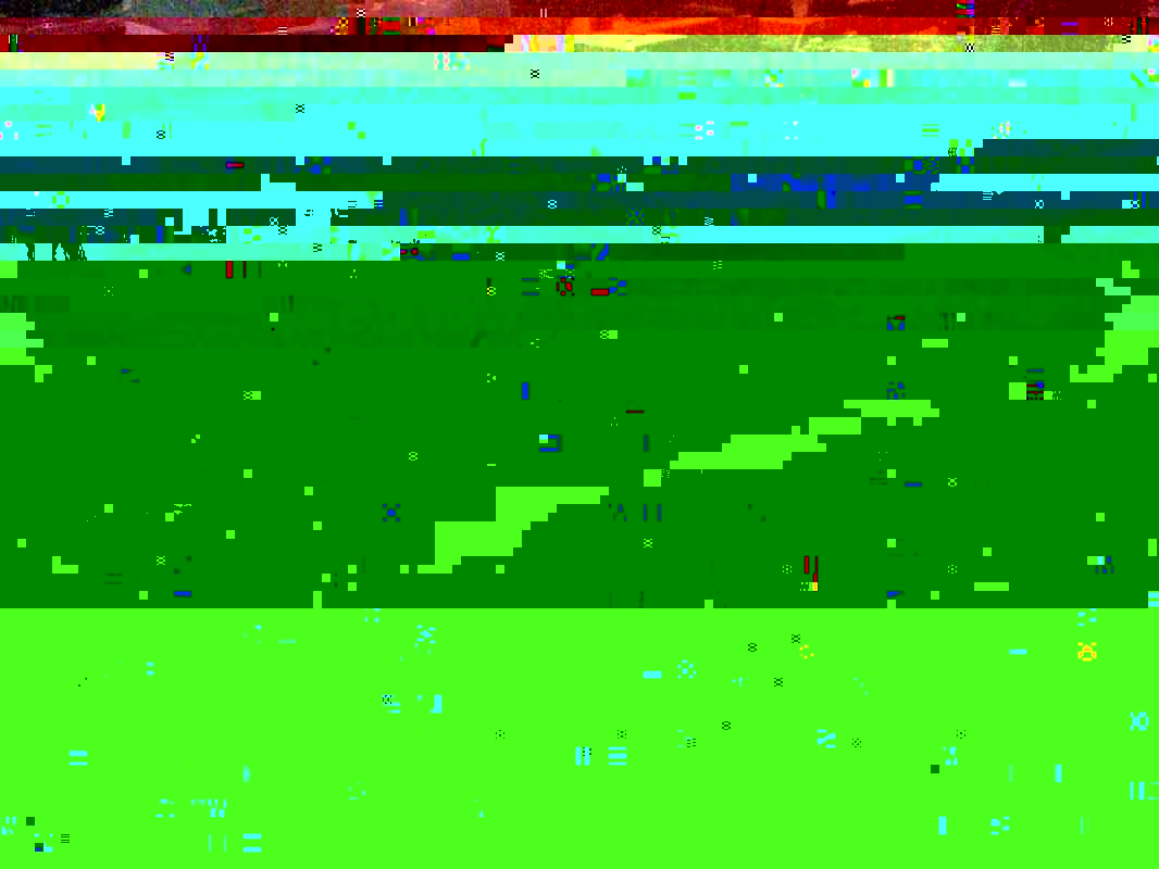

Переднее правое...
Переднее правое...

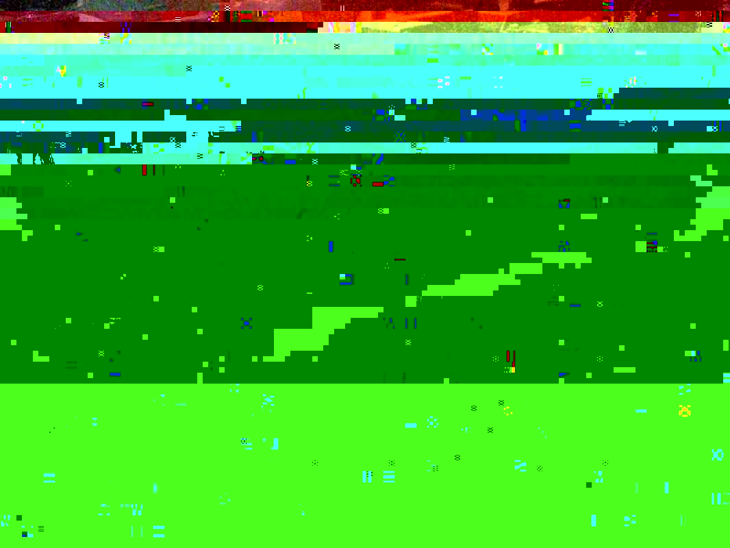

Передние стойки ВАЗ-2109 стоят и сзади. Пружины задние, сошки опустил вниз. Рулевые тяги это задние короткие реактивные тяги от классики, обварил для прочности и нарезал левую резьбу. Рулевые наконечники от ИЖ-Ода.

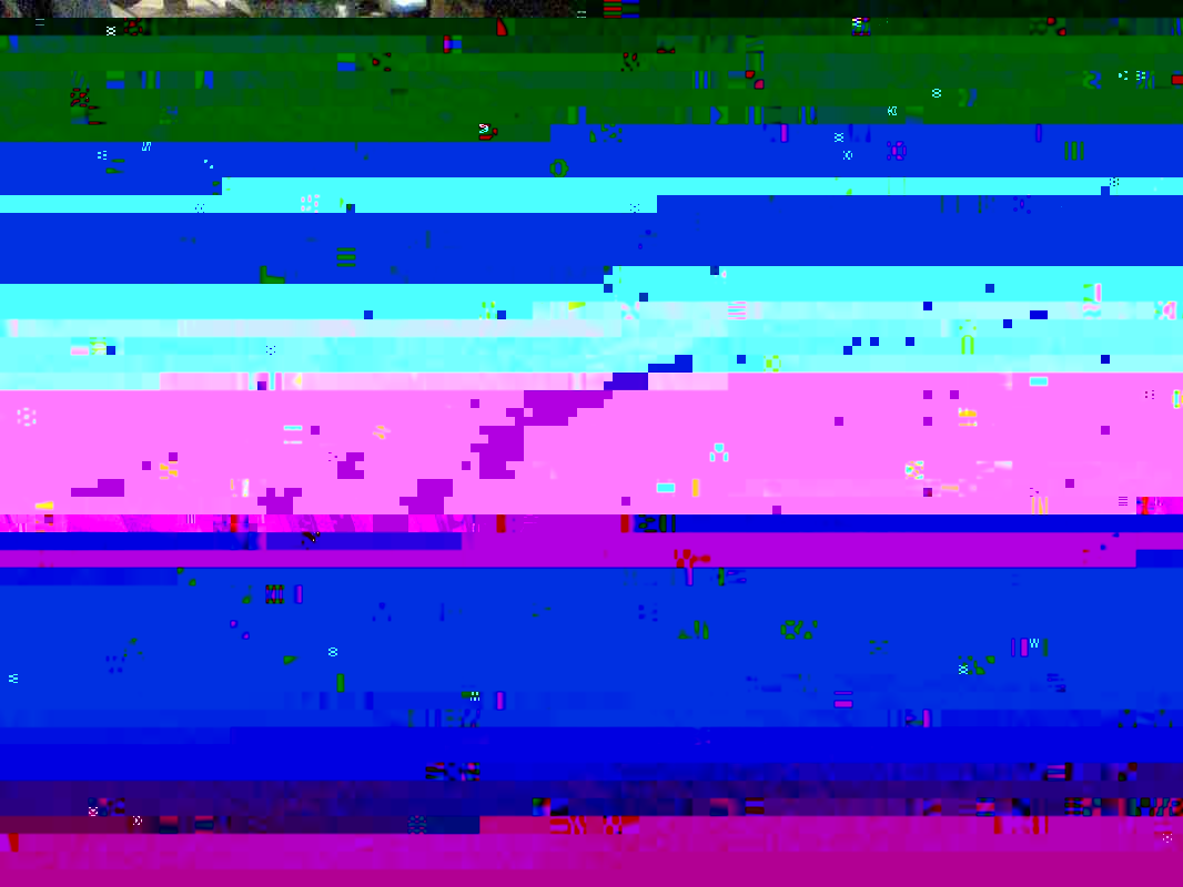

нормальный проект. тоже планирую на 09 рычагах собрать, только редуктора от т. марк 2.
16022011(003) (1).jpg (48.29 КБ) 13967 просмотров
