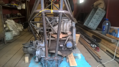

Сегодня прикидывал двигатель к раме. возникает вопрос- как ровно выставить двигатель по центру рамы и по уровню. от чего стрелять, и к чему уровень приложить??
Re: Строю Баггу
Не надо по уровню. Надо ставить с наклоном в лево. 5-7 градусов. Так левый внутренний ШРУС работает с меньшей нагрузкой (меньше угол) Что позволяет сделать больше ход подвески.

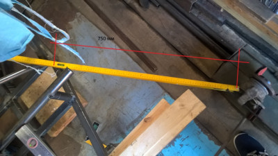

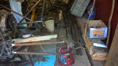

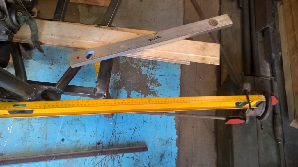

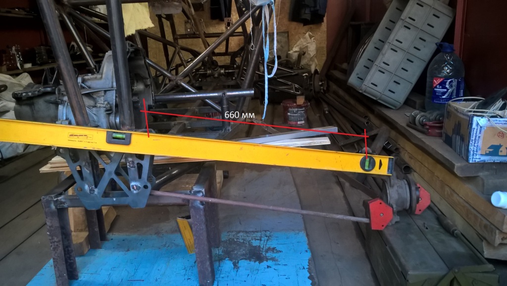

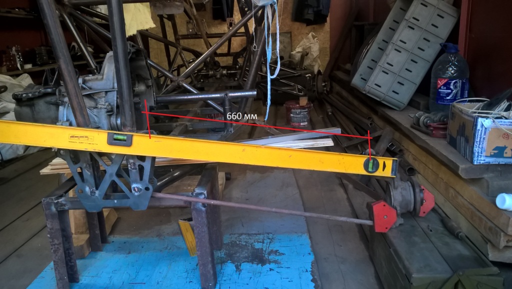

Сегодня прикинул заднюю подвеску. встал вопрос.
Ширина колеи спереди составляет 1660 мм. сзади должна быть ширина колеи никак не меньше. примерно расставил задние кулаки и длина рычагов составляет (опять же примерно) поперечные около 660 мм (см картинку), а продольный 750 мм (см картинку).
Вопрос : выдержат ли нагрузки такие длинные рычаги (материал рычагов труба ВГП 20)
Re: Строю Баггу
Для рычагов 20 ни о чем, минимум 30, а на продольный рычаг - 50.

Re: Строю Баггу
ВГП 20 это сколько по наружке? Я так понимаю 32-34 мм? Тогда хватит такой трубы, а если 20 по наружке то мало. Для продольной палки не подскажу точно, но лучше брать около 40 мм при условии что она прямая без гибов
- Интересуюсь
- Сообщения: 48
- Зарегистрирован: Чт янв 01, 2015 3:46 pm
Re: Строю Баггу
ВГП 20 -это внутри, снаружи 27 мм примерно.
поперечные две штуки будут, а продольные тоже две штуки сварены между собой и усилены косынками
Re: Строю Баггу
Тогда нормально, но только если они будут без гибов
Re: Строю Баггу
опять же смотря куда стойка будет опираться - если в середину трубы, то и вгп25 мало может быть, если ближе к колесу, да с усилениями - хватит
Re: Строю Баггу
У тебя слишком длинные поперечные, при такой длине будет правый привод очень длинный.
размеры палок этих есть тут https://www.drive2.ru/l/479679540877066328/ но с размерами как тут, задняя колея получается уже чем передняя, так как возможно кто-то делает разварки а некоторые не делают, у меня выходит с учетом разварок норм. Но у тебя двс смещен влево больше чем у меня, так как я не ставлю инж, то проблема будет с левым приводом, у него ход будут ограничен ходом шрус, возможно будет выбивать шрус из кпп

- Интересуюсь
- Сообщения: 48
Re: Строю Баггу
Спасибо Максим! ну я тогда сдвину двигатель как у тебя на фото, и чуть уже колею сделаю. а там посмотрю как вести себя будет

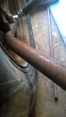

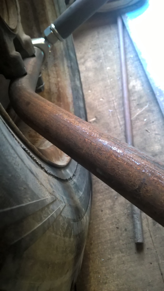

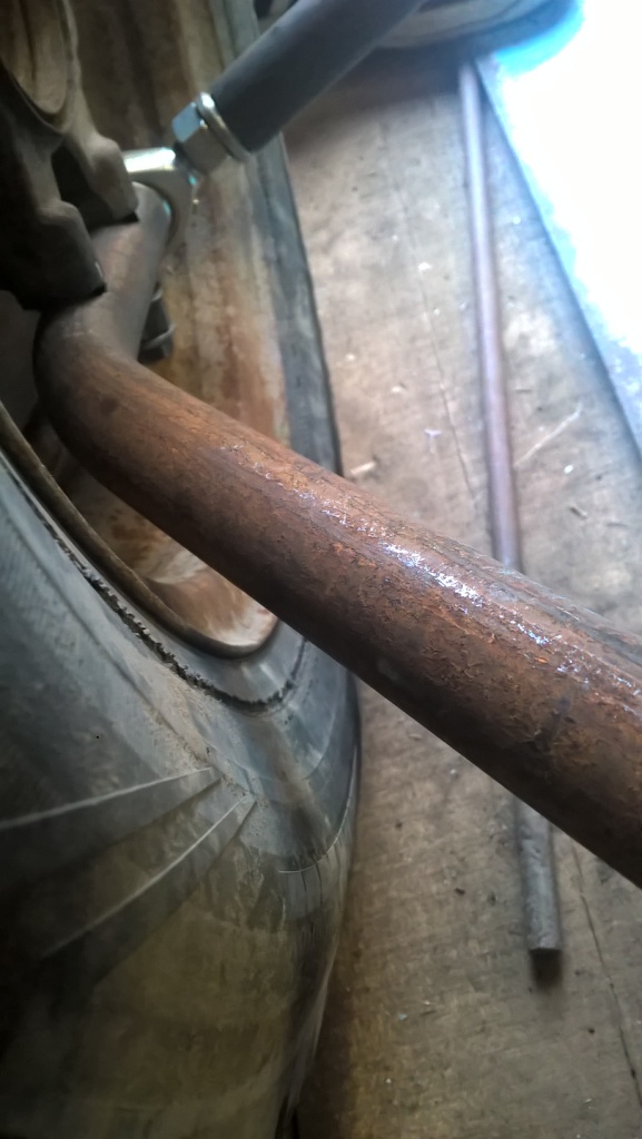

Два дня примерял заднюю подвеску, спасибо Максиму -дал размеры поперечных рычагов-было от чего отталкиваться. завтра токарю закажу дистанционные втулки , чтобы сразу выставить ровно.
вопрос- продольный рычаг от колеса на расстоянии примерно 1 см (фото 1)-хватит этого или маловато будет ??
Re: Строю Баггу
Расстояние до диска думаю будет достаточно около 1 см, так как у тебя до шины около 2 см? Или неправильно разглядел? Резина играет до 2 см, так что смотри относительно ее, чтобы 25-30 мм было
