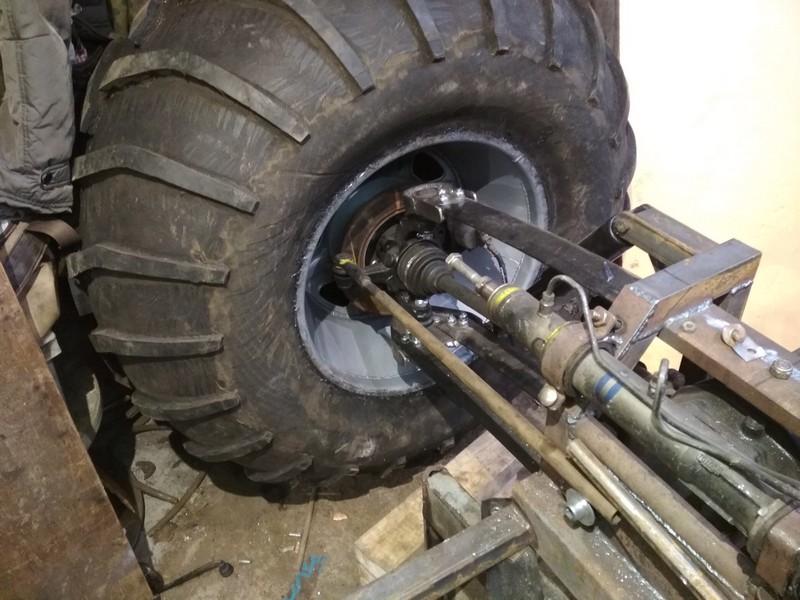

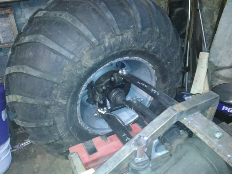

Потихоньку продолжаю ковырять желео, наконец выставил кулаки, разметил и просверлил рессоры. Надо сказать что ручной дрелью или настольным сверлильным рессоры не просверлить в принципе. Ездил в мастерскую к товарищу на большой сверлильный станок.
Как вернулся не удержался и сразу подсобрал все в кучу. На передние пластины будут еще усилители привариваться.
Ну и углы поворота по моему вполне достаточные.
Re: Пластиковая вездебагга
Сергей, надо было использовать сверло с победитовыми впайками ( только фирменное не китайское в китайском они туда ставят типа Р6М5), переточить под сверление металла и вперёд, берёт на ура тяжёлые сплавы.
						- Андрей 318
- Сообщения: 2790
Я в тазике с водой сверлил рессоры, перфоратором без долбежки на малых оборотах вполне нормально.
я как то сверлил одно отверстие рессоры газ53 ставя на мерседес 410,дрелью-безполезно,кое как станком,в течении минут 15 одно.в итоге при установке она выгнулась как гавно на бусе хотя по сечению и размерам один в один,и бус лег набок до отбойнка.даже не представляю что если сверлить рессору мерседес
Обычное сверло, только нормально заточенное и станок с обычным штурвалом и с червячным редуктором подачи. Все сделали (36 отверстий) за пару часов с перекурами
ну не может там быть каленая сталь, ибо она хрупкая. Пружинная сталь вроде простой инструментальной должна сверлиться и дело не в габаритах станка, а в режиме резания и качестве сверла..

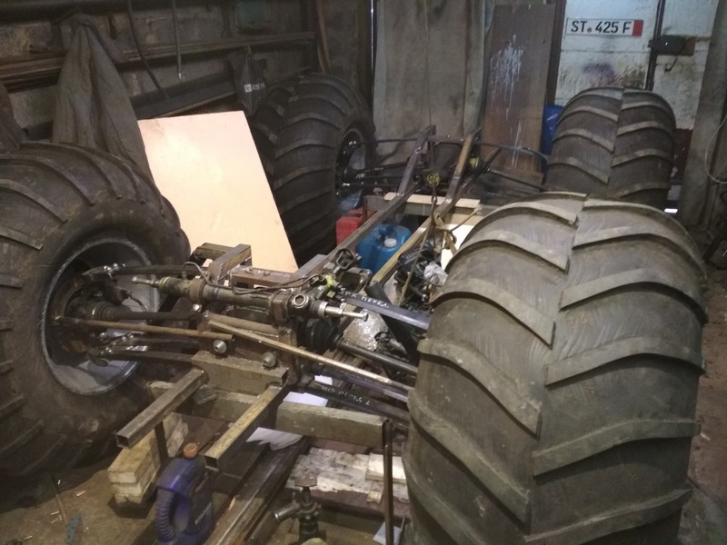

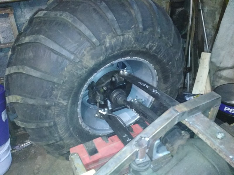

За выходные потрудился. Заварил дифф в АКПП, собрал колеса на герметик  накинул их на раму.
Радует что подвеска поместилась в диски без проблем и мешать не должна. Огорчает что вылет можно было и поменьше сделать, широковата машинка получается.
Впереди компоновка трансмиссии.
