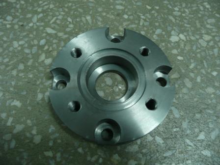

кто нибудь может помочь с размерами (черчеж) флянца РК нивы (под кардан) и флянца кардана уаза, чтобы сделать переходник и подцепить уазовский кардан к РК нивы! или может ссылка у кого есть где подсмотреть!? сам я в очередной командировке на неделю а так бы размеры токарю дал, глядишь к приезду моему уже все сделал..
в моем понимании это видится так:
может еще какие варианты есть?!

Отдай токарю фланец с раздатки Нивы и кардан Уаз. Скажи, что надо их соединить через переходник, он сам все сделает.haton писал(а): может еще какие варианты есть?!
Все вездеходные форумы закрыты, поэтому прямую ссылку с размерами дать не могу.
Но выглядеть должно примерно так, только крайние отверстия открывать не надо http://www.land-cruiser.ru/index.php?sh ... 764&page=3

Я бы с радостью отдал у меня уже были приготовлены флянец раздатки нивы и кардан уаза, но такарь говорит нужну размеры, сам снимать не буду, или сделаю в лучшем случае через месяц!!Андрей 318 писал(а):Отдай токарю фланец с раздатки Нивы и кардан Уаз. Скажи, что надо их соединить через переходник, он сам все сделает.haton писал(а): может еще какие варианты есть?!
в итоге так и уехал в командировку, если говорит скину размеры, тогда сделаю.
