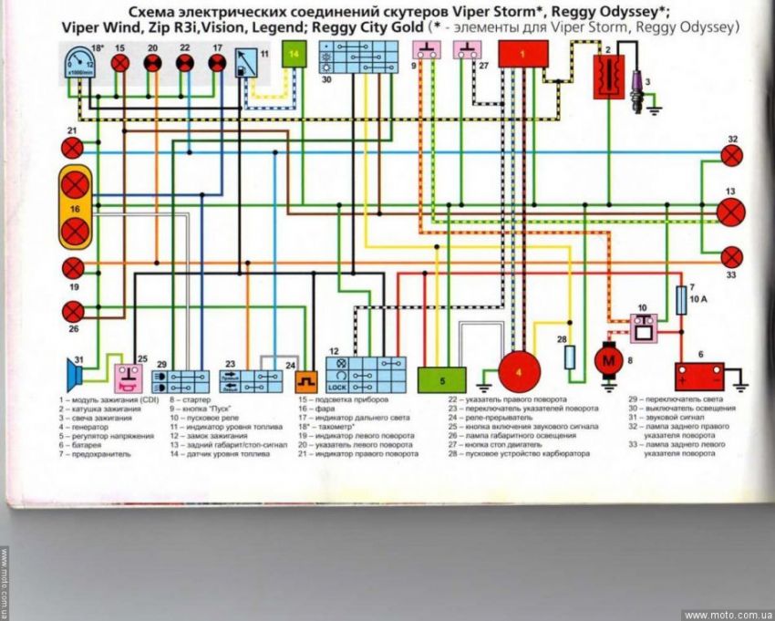

Сейчас идут переделки, зажигание ставим скутерское, бак с кавасаки нинзи 9 сегодня у сварщика забрал, он кран приварил на него и горловину с ижевского. Сегодня завести хотел, но повредил статор, а именно катушку с тонкими проводами которая за искру отвечает, так что завтра новую куплю и пробный заезд на новой зажиге. А то на кулачковом маленький дакар устроил, 15 км в одну сторону, туда доехал нормально, а вот назад посреди глиняного поля отказал 1 горшок и квадр стал в грязи, машиной не подцепить меня (грязь серезная) так я часика 1,5 потолкал его по темному пока с грязи вытолкал, там уже машина ждала с веревкой, после того снял зажигание кулачковое и теперь модернизация :mr47_04:

серий уже установили зажигание со скутера, все работает)) и аккумулятора не нужно)

серий писал(а): УСТАНОВИ ЕЛЕКТРОНЕ ЗАЖИГОНИЯ ФУОЗ Саруман и оптические датчики зажигания и немучся я себе ставил :good:
У товарища на яве такое стоит, работает стабильно 2 цилиндра, НО, то клемы окисляться и зарядка пропадает, + ко всему куча проводов (реально целый пучок), мне это не надо. А скутерскую зажигу я давно покупал, она хорошо на псе себя зарекомендовала, да и проводки у меня осталось вот сколько,
