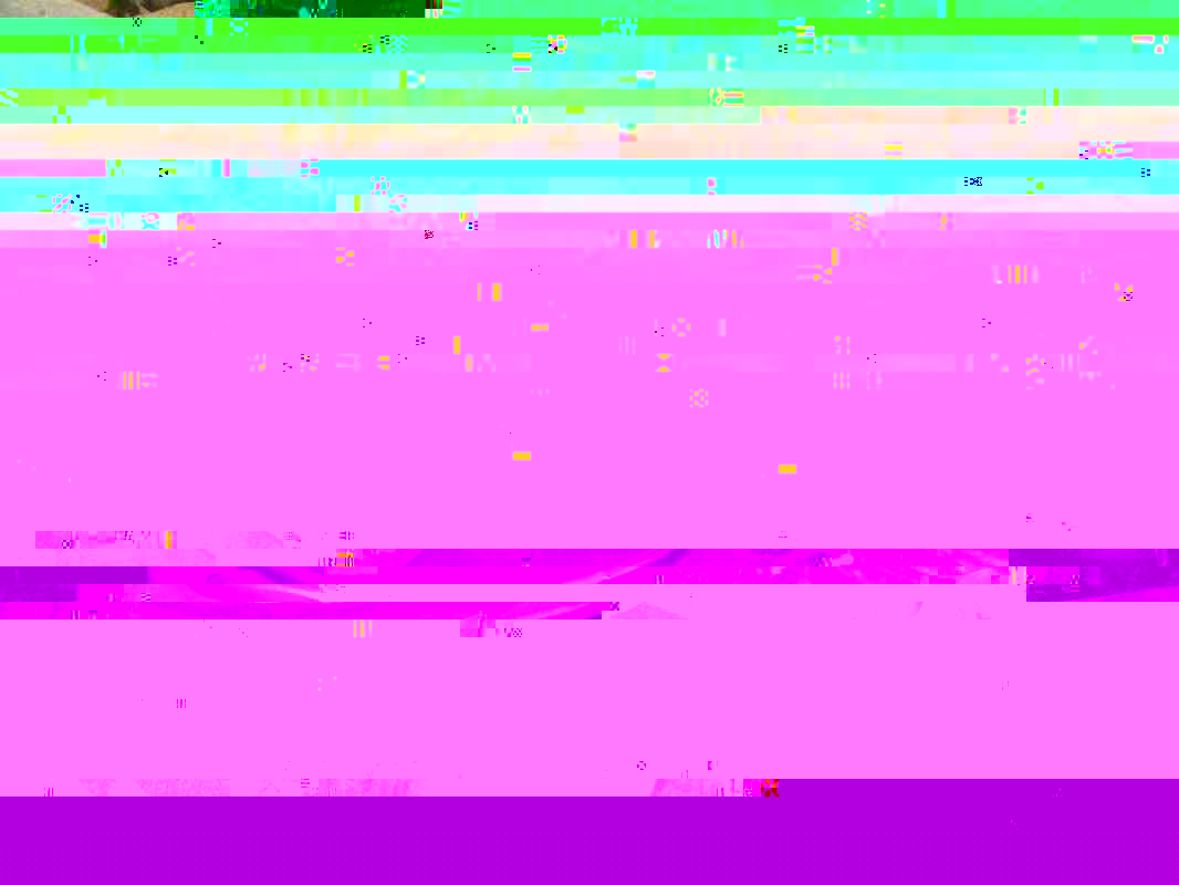

Сообщение Sergej Tihan » Пт мар 04, 2011 10:36 pm

То была система перепускных клапанов для ГУР от рейки Пежо. Ещё будет доробатываться.
Узнали обточенную заднюю ступицу ВАЗ-2109 ? Это опора руля.

Sergej Tihan писал(а):Дела потихоньку продвигаются:
а где купил распределитель и сколько отдал и где покупал у нас в области просто ищу и попадается все убитое извини за много вопросов просто надо
Sergej Tihan
Сообщения: 225
Зарегистрирован: Вс фев 27, 2011 12:18 pm
Re: Большой квадр из Батайска.
Сообщение Sergej Tihan » Сб мар 05, 2011 10:24 am
Распределитель купил за 1т.р. на СТО в Батайске напротив пос. Солнечный где Солёное озеро. Можно найти на авторазборке "Лимузин" в Ростове на Западном. Там можно взять с разбитой. Можно поспрашивать на СТО где ремонтируют ГУР, лучше в гарантийных.
