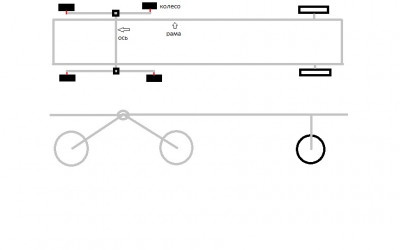

Задумал построить минимашинку из колес гироскутера, сзади хочу поставить четыре колеса по такой схеме.
Левая и правая будут независимы друг от друга.
Где лучше поставить амортизаторы?
Может кто то знает как называется такая подвеска?

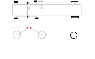

Или лучше сделать так?

На мой взгляд, первая схема лучше, все грузовики так делают :) И судя по роликам плавность хода там на высоте. А аморты конечно надо ставить на каждое колесо

Можно вместо оси повесить всё на торсион, или сделать как на мелких машинках, полиуретановые вставки в квадратной трубе ось из квадрата, она в любую сторону амортизирует.

Можно без аммортов как на John Deere Gator HPX 6x4, а сиденье подпружинить. Думается не по буеракам ездить.
У пидосов на прицепах для АТВ четырехколесных , качалки независимые стоят. Пружинят правда там колеса.
И мост передний качалку как на тракторах. ИМХО.
